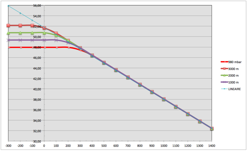

Voilà comment se termine très simplement l'histoire du réglage optimal et des courbes de gestion électronique de la GV de mon TROL, avec prise en compte continue de l'altitude via un baromètre électronique, ce qui permet d'adapter la fermeture max des aubes à la pression atmosphérique (après avoir dévissé la butée pour rendre 'contrôlable' par le micro-contrôleur le niveau de fermeture max).
La pente est de 1.4% de pwm (échelle verticale) par 100mbar (échelle horizontale); -300mbar correspond à environ 700mbar absolu (altitude 3000m environ). La partie horizontale en haut sert de 'butée'. En rouge, le réglage au bord de la mer (pression absolue 1000 mbar).
A noter pour ceux que le sujet intéresse : la doc Nini dit qu'au ralenti, la commande pwm est de 55.9% ( et le levier de la GV est à fond sur la butée ). Ce qu'on constate, c'est que la régulation de l'ECU commence à une pression admin de 300mbar. C'est ce que j'ai reconstitué, en 'arrondissant' les angles, et en traitant le sujet de l'altitude qui ne l'était pas (ou pas bien) par l'ECU.

Il faudra quand même que je remonte à 3000m pour entériner la 'sur-plage' de variation, et qu'il n'y a pas à toucher à la pente à partir de +300mbar par rapport à la pression atmosphérique.

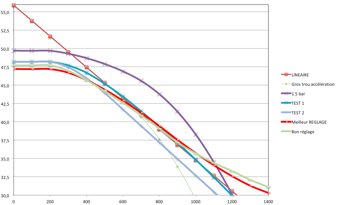

pour ne pas laisser trainer des infos incorrectes, je mets la meilleure des courbes avec laquelle je tourne dorénavant.
Davantage d'explications sur le post 'gestion électronique de la GV du turbo 3.0di'
254895022_Capturedecran2019-08-08a18_16_07.thumb.png.82cf6ba84481bd7d322e84d6c037dec3.png
Notez que d'avoir dévissé la butée me permet de gérer le fonctionnement du turbo en  altitude grâce à un baromètre interfacé à ma carte électronique.
