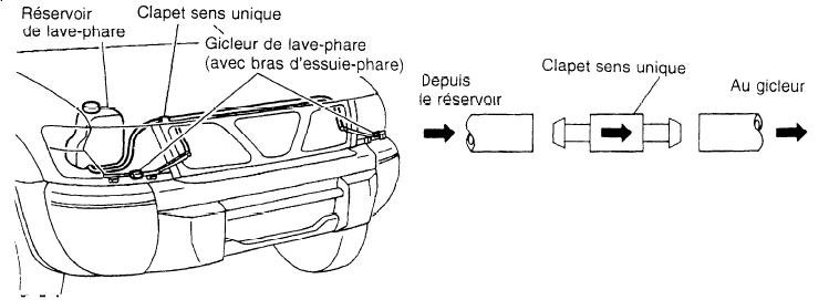

Posté(e) : 17 juin 20196 a Référent Mécanique sur le circuit il y a un clapet anti-retour : il doit être bloqué ! Sur le Y61 il est vers le radiateur

Posté(e) : 30 juin 20196 a Auteur Le 17/06/2019 à 21:54, Pierre Grosjean a dit : sur le circuit il y a un clapet anti-retour : il doit être bloqué ! Sur le Y61 il est vers le radiateur bonjour pierre un clapet au niveau des pompes qui sont sur le bocal ?? par curiosite j'ai demonte une vielle pompe que j'avais , et a l'interieur juste une bobine cuivre et le mecanisme mes pompes actuelles fonctionnent
Posté(e) : 30 juin 20196 a Auteur ca c'est le clapet uniquement lave phare ?? moi c'est sur le lave glace que ca deconne sur mon y60 j'ai pas ce genre de clapet
Posté(e) : 7 février 20205 a Bonjour, Moi j'ai un clapet anti-retour comme sur la photo ci-dessus qui est mort pour les essuie glace de phare. Du coup mon bocal de lave glace ce vide, j'ai été chez nissan le clapet vaut 48€ TTC oui oui !!!!!! Même chez Nissan le gars m'a dit ce sont des malades pour un clapet qui vaut 30ct à fabriquer. Si vous avez un endroit ou l'acheter, merci je suis preneur.
Posté(e) : 7 février 20205 a il y a 47 minutes, gegef a dit : Bonjour, Moi j'ai un clapet anti-retour comme sur la photo ci-dessus qui est mort pour les essuie glace de phare. Du coup mon bocal de lave glace ce vide, j'ai été chez nissan le clapet vaut 48€ TTC oui oui !!!!!! Même chez Nissan le gars m'a dit ce sont des malades pour un clapet qui vaut 30ct à fabriquer. Si vous avez un endroit ou l'acheter, merci je suis preneur. Salut , pour le clapet anti retour du lave phare, regarde du coté des pièces pour véhicule anciens.J'avais trouvé ça pour quelques euros, 8 ou 10 je sais plus sur quel site internet j'ai pas gardé la facture .
Posté(e) : 17 février 20205 a Ok merci je vais regarder. Chez Nissan ce sont des grand malades, 48€!!!!!!
