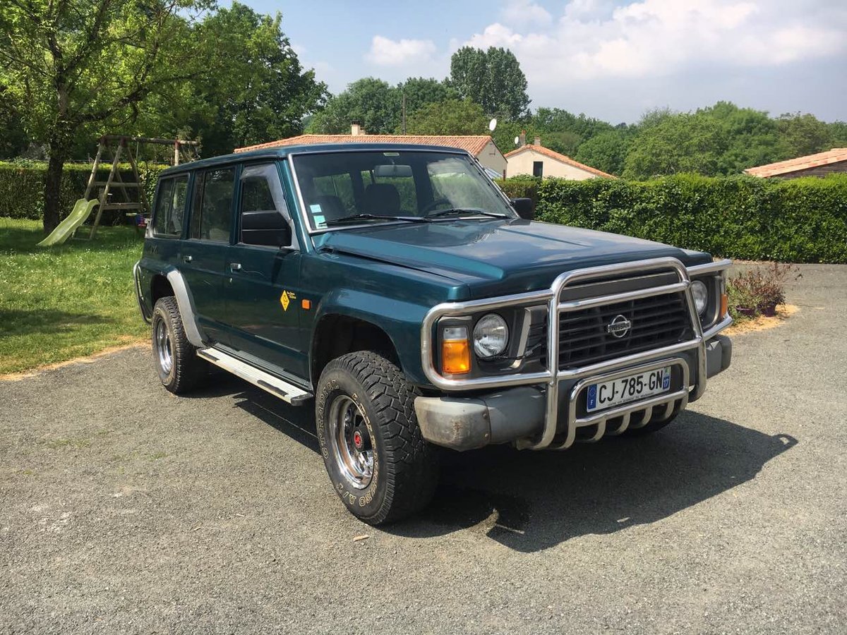

je vous présente mon patrol y60 long de 1996
actuelement j’ai des pneus de 31x10.50 r15
amortisseur de y61 sans body  et sans rehaussée
et je vien de recevoir des pneus en 33x12x15 BF mud km3
ma question est est-ce que elle passeront  ou je dois le rehausser ?
Ressort y 61 sa rehausse environ 3 cm sans body sa va frotter dure dans les gros croisement moi rehaussée +8 et body+4 sur un court le 33 passe mais le 35 frotte a l intérieur des ailes   ar dans les gros croisement il te faut un body +5 avec  t est  ressort de 61
Pas si tu règles les butées de pont.
Mais tu va perdre un peu en croisement en compression
Merci pour vos réponses
donc avant la rehaussée je peut rouler sur des routes plates ça ne frottera pas  si j’ai bien compris
