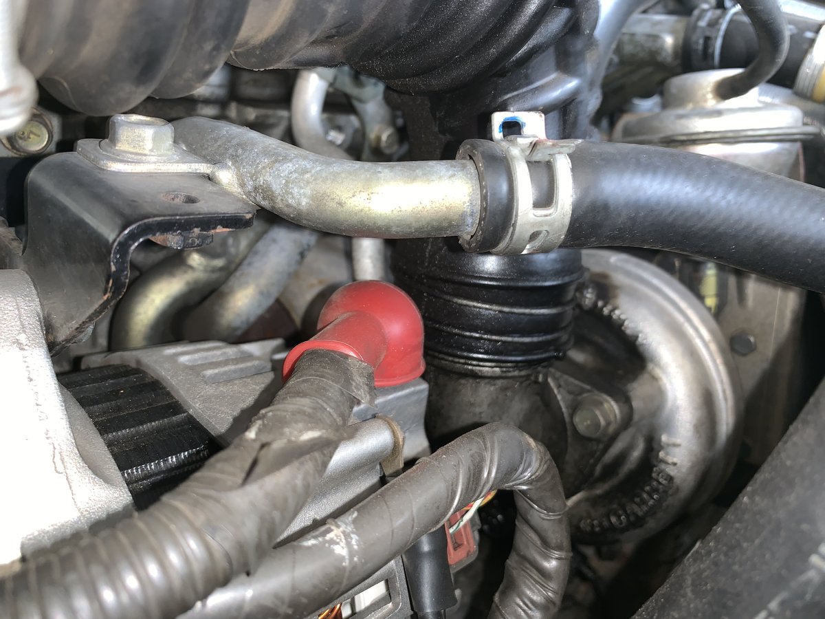

Bonjour je viens de constater des traces d huile sur le turbo ???une idée
C'est la durite d'arrivée d'air qui est toute huileuse au-dessus ?
Tu devrais commencer par démonter ton IC et les durites, et tout nettoyer au vigor pour y voir clair.
La durite qui vient du carter (reniflard) renvoie pas mal d'huile dans l'admission et avec le temps... Et vérifie qu'aucune de tes durites d'air (et l'IC aussi - c'est une des maladies de nos TROLS, l'intercooler serti et non soudé qui fuit...) n'est fendues et que tous les colliers sont bien serrés.
pas de bruit suspect sinon ?
Pas de bruits à part qu'il fume bien noir à l'accélération
il fonctionne ce turbo ?
la tige de l'actuateur de la GV est-elle bien tout en bas à l'arrêt, et rentrée dedans au ralenti ( tige tout en haut, et le levier en butée ?).
Oui le turbo fonctionne, mais j ai remarqué qu ici beaucoup de véhicules diesel fume noir pour exemple le mieux fume très noir dès que je prend la route et après quelques dizaines de kilomètres les fumées s estompe ! J’ai pensé à du gasoil de moins bonne qualité qu’ en métropole ! Après je peux me tromper
Depuis quand n'as-tu pas démonté et entièrement nettoyé ta vanne EGR ?
et ton boitier papillon est dans quel état ?
et tes injecteurs ont combien de km ?  Utilises-tu du nettoyant injecteur de temps en temps ?
Si tout est passablement encrassé, ( et je ne te parle pas du collecteur d'admission ), un GRAND nettoyage s'impose.

Oui j utilise des produits de nettoyage ! Il a 154000 jamais fait les injecteurs et jamais nettoyer la vanne egr
Alors je pense que tu devrais commencer par un grand nettoyage, en commençant par ta vanne EGR,  et ton boitier papillon.
En fonction de leur état, tu jugeras de l'utilité de nettoyer le collecteur d'admission.
Et notre Pierre national te conseillerait de penser à changer  tes injecteurs, et si jamais fait, tes bougies de pré-chauffage !!
Sinon, cela risque de se finir mal ton histoire.
