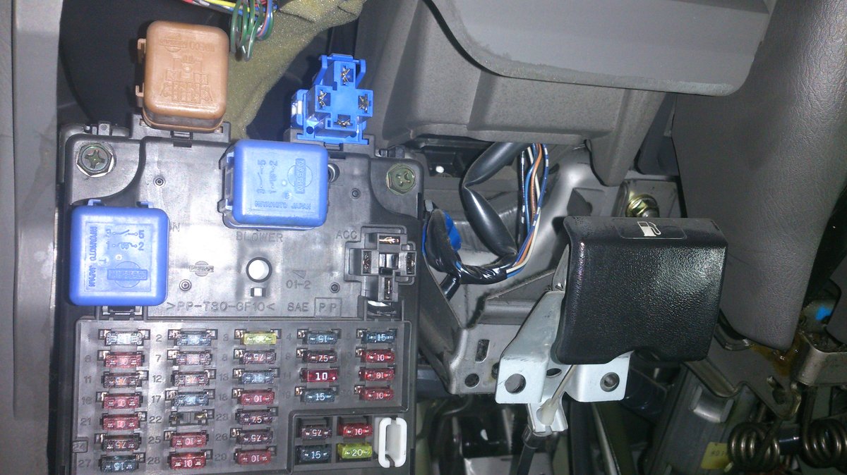

Posté(e) : 19 octobre 20195 a Référent Mécanique déjà tu regardes le relais de l'ECM qui est au-dessus des fusibles pédalier : pas de voyant de préchauffe c'est lui ou l'alim de sa bobine et pas d'ECM donc pas de démarrage puisque l'électronique du moteur n'est pas alimenrée

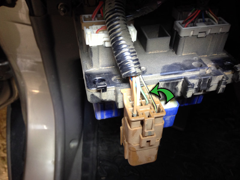

Posté(e) : 22 octobre 20195 a Auteur Re: bon relais ok mais pas d 'alimentation ,les relais de prechauffages ne "claque" pas donc de qu'elle facon je peux verifier qu'ils sont alimenter ou pas ? merci
Posté(e) : 22 octobre 20195 a le câblage des relais est assez standard. Tu regardes le format du tien, et tu demandes à ton meilleur ami du net
Posté(e) : 25 octobre 20195 a Auteur Bon je trouve pas le probleme et ca commence a me rendre fou... je vais changer le relais ecm et le relais dans le compartiment moteur et apres on envisagera enfin j'espere que ca tournera sinon j'aurai besoin d'aide , quelq'un qui ce deplace parce que je suis depasser. merci pour les conseils , je vs tiens au jus.
