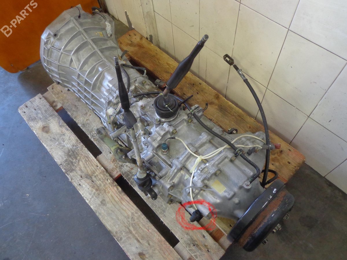

Est ce que le levier de la boîte de transfert est bien en place?? ( essaye quand tu l’a positionner à 4L de tirer un peu le levier vers le haut pour que le contact soit bien fait avec le capteur)

Moi aussi le voyant vert 4X4 s'allume par intermittence , je vais essayé de mettre un coup de wd40 sur le contacteur sur la boite de transfert je verrais bien .

Il m'arrive (plus ou moins frequemment) d'entendre un claquement proportionnel à la vitesse quand je roule à moins de 20Km/h.
Je pense à un enclenchement de pont ou de BDT qui ne revient pas forcément en position initiale.
 Comment est piloté l'enclenchement de la BDT ?
@jch@11 essaie de rouler avec une pression sur le levier de BDT voir si c'est pas un capteur qui cafouille comme dit Minilio.
