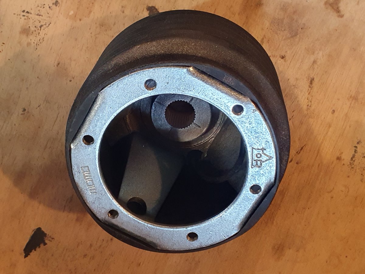

Bonjour, je viens de remettre en état un volant Moto Lita que je souhaitais poser sur mon Y60. Seulement le problème est de trouver le moyeu adapté (le moyeu qui est avec présente un diamètre de crénelures trop grand, ma sortie à moi est en diamètre 16mm). J'ai  contacté La société qui gère cette marque, mais visiblement si on ne possède pas une type E ou une Aston Martin, on fait un peu tache. Je voulais juste adapter mais après plus de trois mois d'attente et plusieurs coups de téléphones et mails je n'ai pas plus d'infos. Si par hasard vous avez connaissance de quelqu'un qui connaitrait quelqu'un ...ayant fait ce sacrilège, je suis preneur de l'info. Merci de vos réponses.

J'ai donc recuperé la partie cannelé du volant du patrol (moyeu moulé en alu) et j'ai adapté le volant dessus
j'ai fabriqué une piece d'adaptation en metal qui se visse sur le volant d'un coté et sur le moyeux en alu cannelé de l'autre coté
comme j'avais gardé le moyeux d'adaptation se montant sur la golf, j'ai utilisé le même soufflet en caoutchouc pour cacher le tout
Il est monté sur le patrol depuis plus de 20 ans maintenant en ça n'a jamais bougé
Avec un peu d'astuce et un poste a souder, tout s'adapte

Après réflexion, et ne voulant pas sacrifier mon volant d'origine en parfait état, je viens de commander sur euro 4x4 un moyeu standard. Je vais faire tourner une "rondelle" en alu épaisse pour adapter à la circonférence de fixation du volant. Je vous ferez une photo du résultat. Bonnes fêtes à tous...

Compte tenu du contexte actuel, difficile de faire tourner cette pièce... Je me suis servi d'un disque de karting trouvé par hasard dans mon stock en bricolant avec le petit dernier: découpage au bon diamètre (disqueuse et ébarbeuse), bouchage des trous au MIG et reperçage au gabarit... On a du temps en ce moment, certains d'entre nous du moins...
J'ai tronçonné le moyeu qui était avec le volant, revissé le tout sur un moyeu acquis auprès d'une autre grande marque (moins élitiste), collage et 8 couches de vernis. Bien agréable à regarder et à manipuler 🙂
