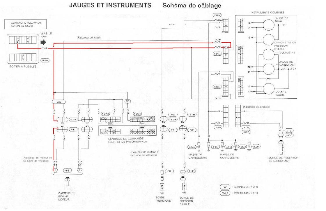

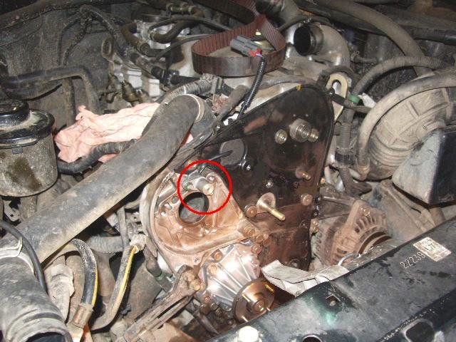

Hello, je finalise le swap bmw m57 dans mon  y60 et je cherche des infos ou schéma  elec pour reprendre l info  du compte tour
en sortie de l ecu bmw et le recorder au compte tour du patrol.....
comment est raccorder le capteur de compte tour d origine du y60 ?
merci d avance

oui ce capteur détecte les 6 trous de la poulie de la pompe....
Il va donc te falloir mettre un oscilloscope derrière ce qui sort du BMW, et aussi sur un Y60, et comprendre la différence entre les deux, s'il y en a. Et réaliser une adaptation électrique et/ou électronique, le cas échéant.
c est ce qu' il faudrait faire oui mais j ai pas trop a sous la main.......je vais regarder pour monter un capteur de y60 sur le m57
fonctionnant avec le meme principe, il faut intégrer une roue  a trous  quelque part pour compter juste....
sur le patrol la poulie compte 6 trous sur la poulie de pompe go, soit 3 impulsions/tours moteur
puisque que la poulie de vilo et 1/2de la poulie pompe
