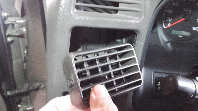

L'encastrement d'un mano dans le tableau de bord d'un Y61 n'est pas chose facile car la place manque  ... !   Sur le dessus du TDB j'ai une barre qui relie les deux montants de pare-brise sur laquelle viennent se fixer un GPS Globe 800  et un Terratrip.  Pas question de mettre autre chose  !!
la console centrale étant occupée par différents afficheurs (valeur du MAP & MAF ) et des interrupteurs,  il me fallait trouver un emplacement pour le mano de pression du turbo
J'ai donc pensé à utiliser la place de l’aérateur gauche !  Il va sans dire que celui-ci sera bloqué en position fermée.
Le résultat final ressemblera à ça :
Pour ce faire vous allez devoir sortir la grille à l'aide d'un tournevis plat en forçant un peu
Fermez le volet et percez avec un foret de 8 m/m pour le passage des fils
Dans une plaque de plastique un peu épaisse ou d'alu, vous découpez une pièce de 9 x 6 cm et percez l'emplacement du mano à 53 m/m
(J'ai utilisé une chute de dalle Vinyle que j'avais posée dans la cuisine,  (épaisseur 5 m/m).
ATTENTION  il vous sera impossible de fixer le mano avec l'étrier  fourni,  vous devez donc ajuster le trou pour que le mano rentre en forçant légèrement
Ajustez et placez cette pièce (sur la première photo  :2 (3):  on voit une petite vis. J'ai fait un "système" pour maintenir cette plaque, mais j'ai oublié de faire la photo, donc vous devez faire preuve d’ingéniosité ...............

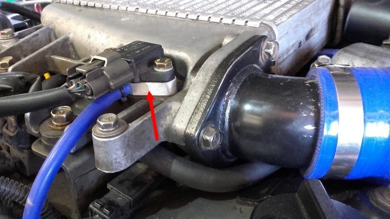

Pour la prise de pression, j'ai voulu la capter directement dans l'intrecooler.   La réalisation d'une petite plaque "sandwich" était nécessaire
Je l'ai réalisée dans un morceau d'alu de 10 m/m d'épaisseur et un graisseur droit ferra l'affaire pour fixer le tuyau de 4 m/m
Le trou central sera percé à 5 m/m avec un chanfrein pour le joint torique (qui est déjà sur le capteur)
Sur le graisseur,  vous devez sortir la petite bille et le ressort qui se trouvent à l’intérieur et agrandir le passage de l'air à 3.5 m/m
Sur le DESSOUS de la pièce,  il faut agrandir le trou à 8 m/m  pour laisser passer l'air
Et voila, plus qu'à monter le tout avec des vis un peu plus longues de l'épaisseur de la plaque (10 m/m).
Bonne bricole les gars  !!!

Bravo @jacktrol pour la réalisation maison de la petite pièce avec l'idée du graisseur. Pas besoin d'un petit joint ni d'un coté ni de l'autre pour éviter les fuites ?
On la trouve à 50E sur le net. Mais cela ne les vaut pas !
Question : ton IC serti ne fuit toujours pas ? C'est leur maladie.
Je n'ai pas pu essayer sur la route pour cause de confinement , et je n'ai plus de papier à joint sous la main , donc  on verra plus tard si il y a une fuite !!  pour le moment il me semble qu'il n'y en a pas , si fuite il y a , ça ne peut etre que sur la face inférieure car  sur le dessus j'ai fait un chanfrein pour recevoir le joint torique qui est deja sur le capteur
Non mon intercooler ne fuit toujours pas
