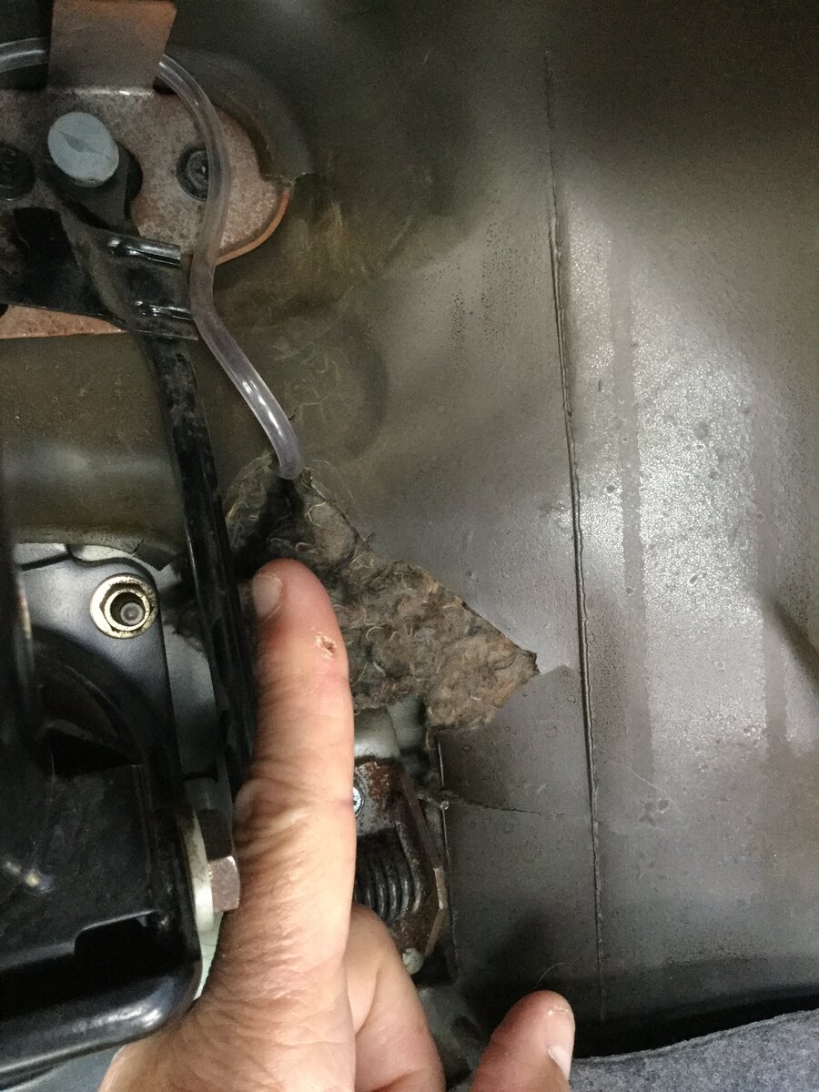

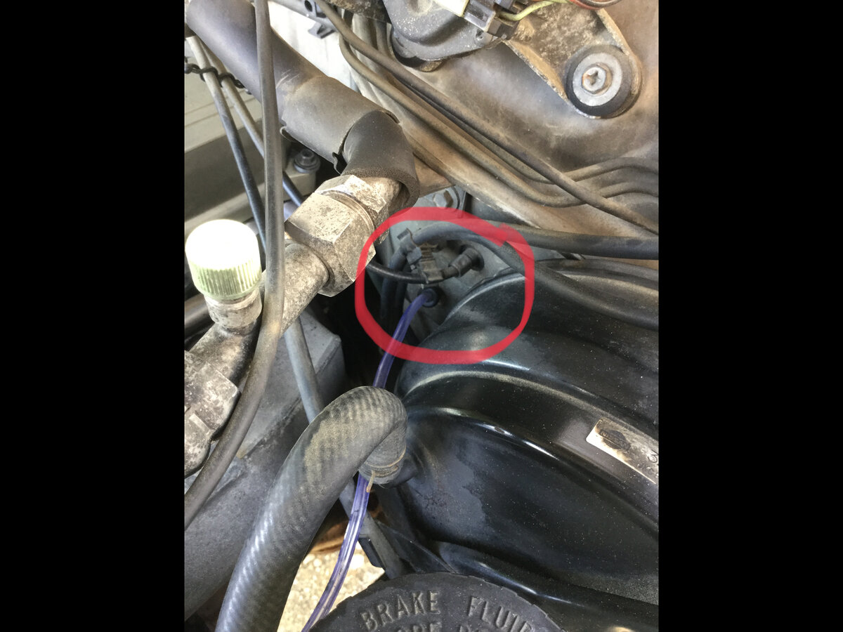

Je ne savais à pas où mettre cette info, aussi si besoin, supprimez là; dans le cas d’un montage de mano de pression de turbo sur un 60 , les astuces préconise le passage de la durite par l’aile!
il existe une possibilité plus directe car dans le tablier vers le mastervac, il y a un trou à proximité de la pédale d’accélérateur
Modifié par TOF26
Merci Christophe, pas mal de possibilités dans le tablier effectivement, j'ai passé ma durite côté passager,
elle ne passait pas par cet endroit  car de plus gros diamètre que la tienne.
