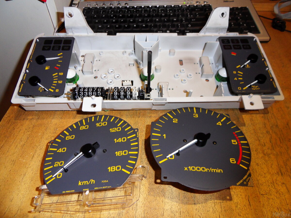

Salut a tous,
J'ai un problème sur le compteur de mon Y 60  ,depuis un moment le compteur de vitesse ne marche plus, ou plutôt par intermittence , il peut me donner une vitesse èronnèe  ,0 km/h ,ou bien 180 , par contre la partie KM fonctionne très bien , le capteur cote boite doit être bon ,sinon les km ne fonctionneraient pas ,le problème peut il venir du bloc compteur ? ,et peut on changer seulement le compteur vitesse ou le bloc entier ?
Merci pour vos réponses 👍

c'est l'électronique qui contrôle l'aiguille qui a un pb .. tu n'es pas le premier

Le 03/07/2020 à 14:12, Pierre Grosjean a dit :
Merci ,pour la réponse ,je dois changer le bloc compteur complet ou il existe les éléments séparés ,en plus apparemment il y a plusieurs modèles de compteur selon les années   ?
