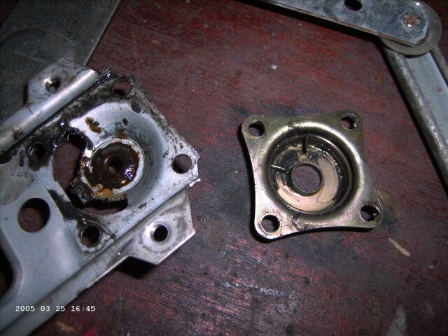

Premièrement, j'ai trouvé d'où vient le jeu dans la vitre. Sur le rail avant de la vitre, il y a une patte qui normalement, je pense, doit être soudée sur la portière intérieure. Mais cette patte s'est arrachée, provoquant un trou dans la portière intérieure (voir photo). Je ne sais pas comment s'est arrivé, mais la portière a déjà été bricolée avant moi, il y a des traces !
Je pense que je vais  percer la patte et mettre un boulon + écrou nylstop. Qu'en pensez-vous ?

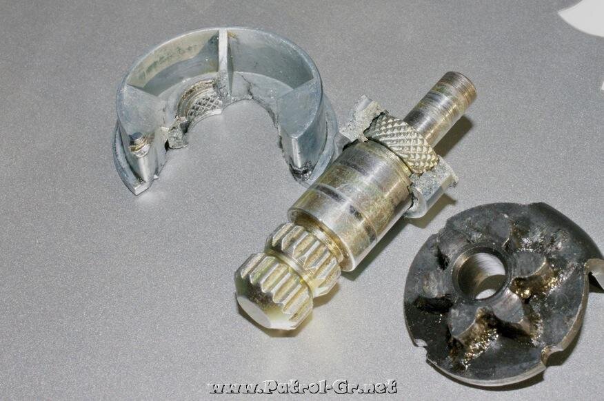

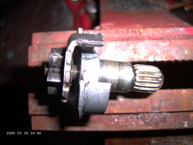

Sur la photo de Pierre Grosjean ci-dessus, on voit le mécanisme avec le pignon et l'axe cannelé séparé de la tringlerie.
Comment fait-on pour le séparer ?
Est-ce qu'il est possible de le séparer sans sortir la tringlerie de la porte ?
