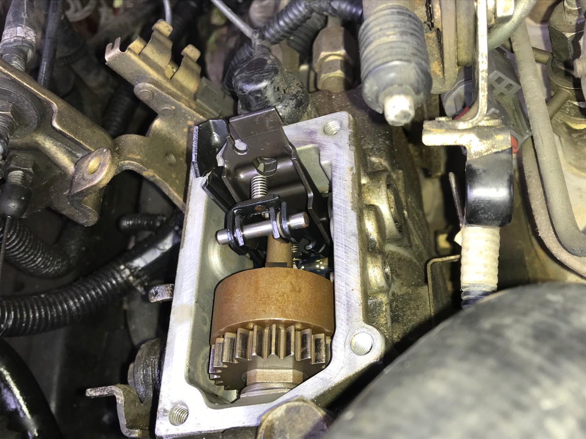

avoir purgé les injecteurs. Donc je  démonte à nouveau et là je constate qu’une pièce à pris chère

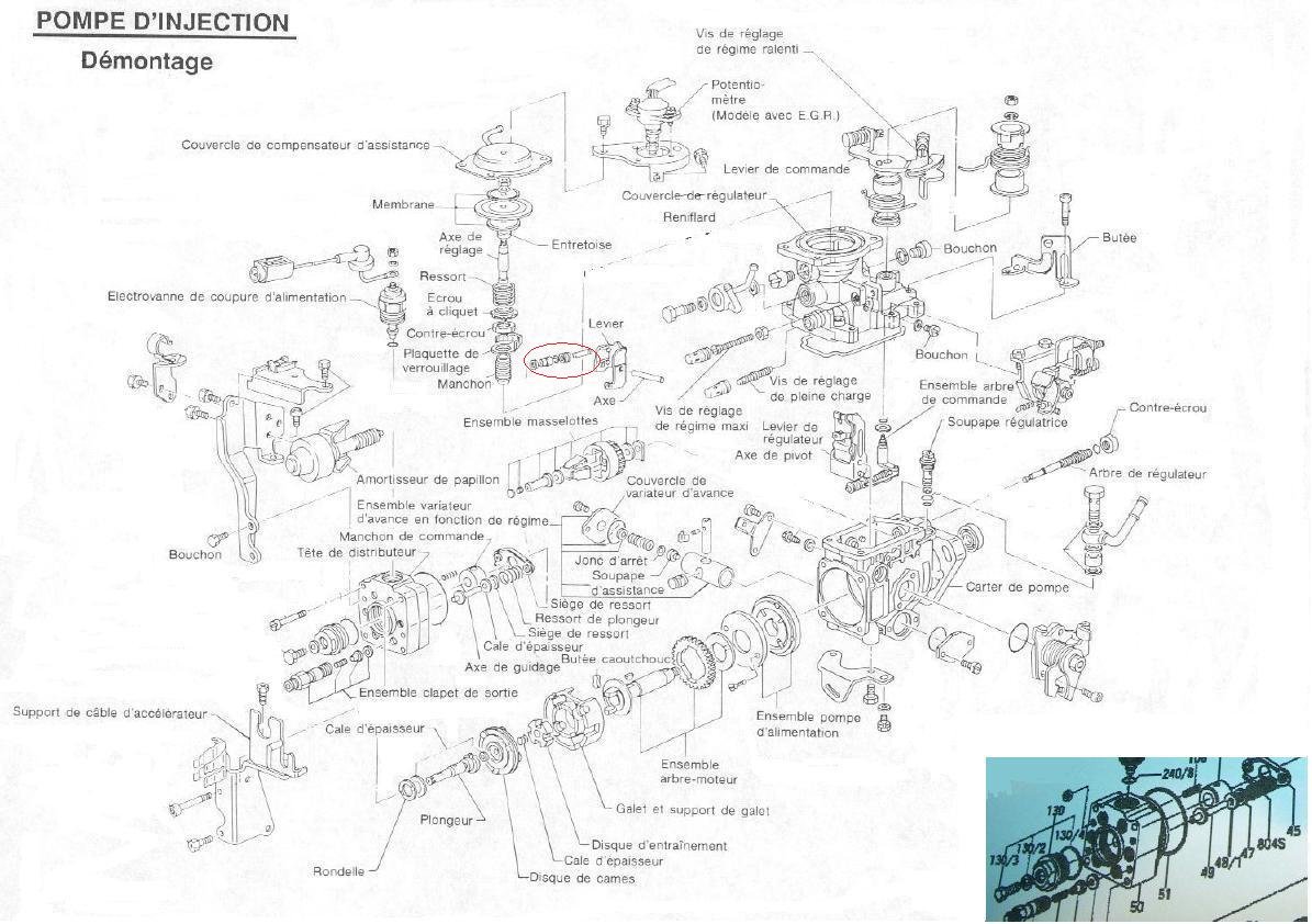

j’ai lu plusieurs sujet, consulté plusieurs vue éclatés il s’agirait du levier de régulateur positionné à l’arrière
droit de la pompe je vous post une photo pour avoir un avis car à ce stade je pense déposer la pompe finir de
casser cette pièce et la ressouder. J’ai déjà changé ce joint torique sans problèmes et là je me suis loupé!! donc j’aimerais
avoir vos avis techniques merci

Sinon quelqu'un pourrait il me dire ce qu'il c'est passé la dedans ?
Au niveau mouvement des pièces ça m'intéresse car lorsque je vais remonter le neuf j'aimerais qu'il le reste...  Si je reste sur l'idée de la remplacer.
Je pense que je n'ai pas remis la commande d'accélérateur à 0! Mais après...!
tu n'as pas retirer la vis de réglage de débit ou aussi appelée vis de réglage de pleine charge qui s'actionne avec l’écrou de 12 et une clef de 7 ou 6 ou ci elle fonctionne bien un tourne vis elle a un capot de plombage qu'il faut virer
Salut Fafalastuce,absolument pas, je n’y ai pas touché pour la dépose du corps de pompe
J'ai réfléchi la dessus mais il n'y a pas besoin de forcer autant pour remettre le capot, que pense tu de la vis de régime max ? Peut être que je ne l'ai pas réglé comme il faut et que ça ai put venir forcer sur le mécanisme par ce que c'est quand même c'est solide comme pièce j'aimerais bien comprendre...
Merci pour le lien, du coup j'opte pour la mauvaise position de l'actioneur lors du remontage ce qui m'amène à une autre question quel est la position initial de l'actioneur ?
Merci pour la vue en coupe, par contre si quelqu'un connaît la position initial de l'actioneur ça m'arrangerait car je ne me souviens plus de sa position merci
