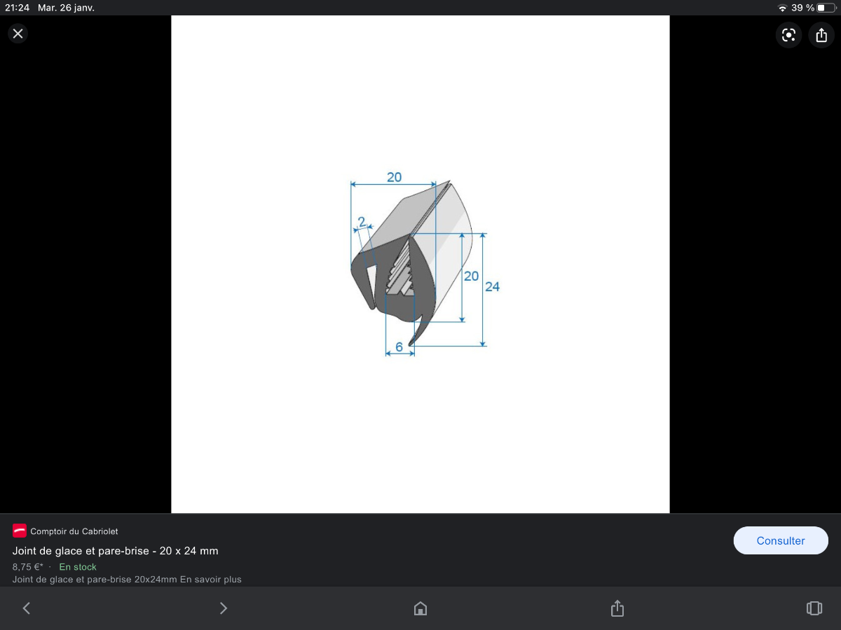

Voila, je compte remplacer mes vitres latérales par une plaque de polycarbonate en 4 mm d’épaisseur. J’aimerais être sur du joint à commander, avoir des photos de personne qui ont fait la même choses et les avis si vous ferais autrement si c’était a refaire.

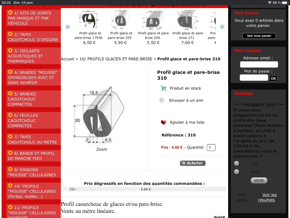

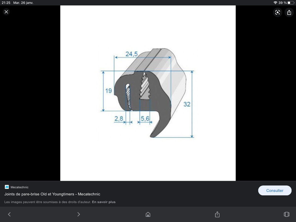

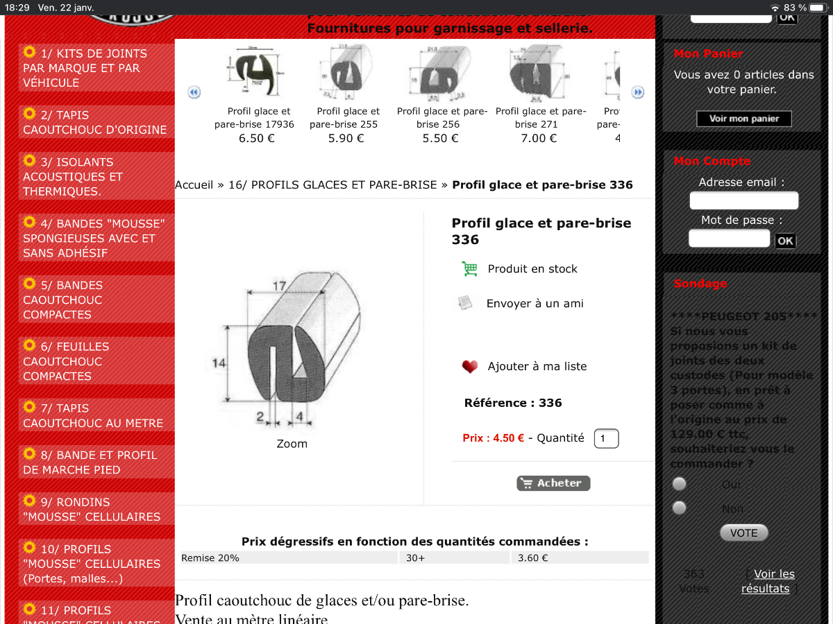

voila les joints que j’ai vus sur internet:

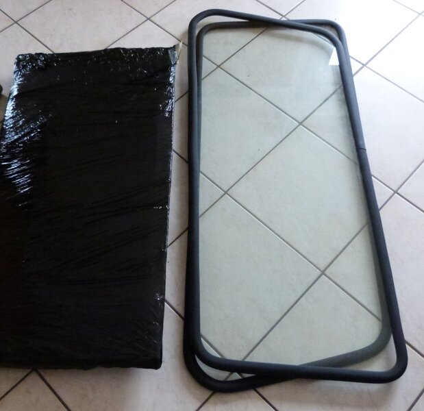

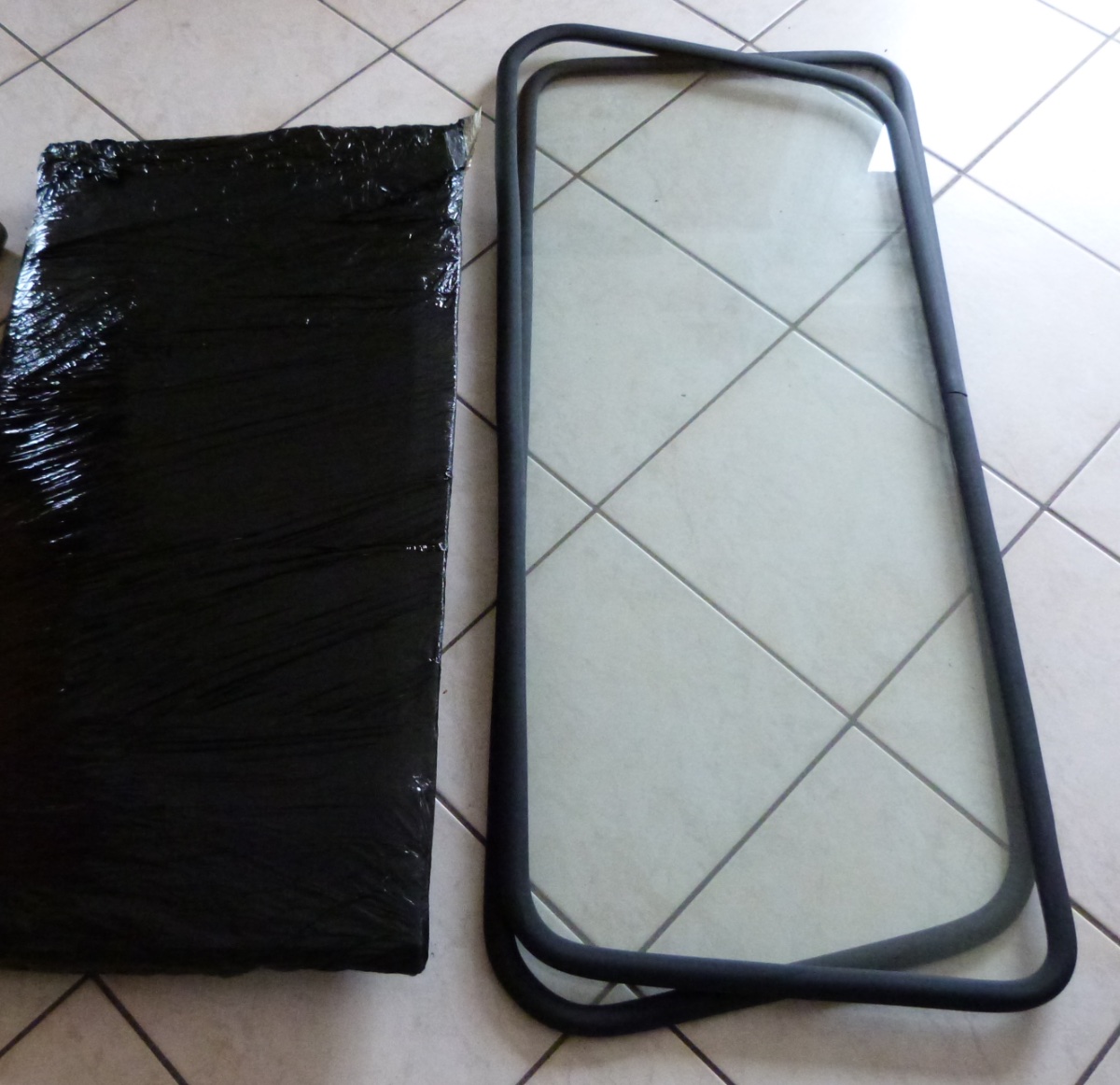

J'ai eu 2 types :
- J'ai acheté des vitres fixes en pologne livré avec joints. C'est de la fabrication polonaise, elle sont dans le garage donc je peux prendre la photo du profil de joint.
- j'ai sur mon long des vitres fixes d'origine nissan car c'est un 5 places mais elles sont encore sur la caisse donc je ne peux pas te prendre la photo du joint nissan.
Ca aurait permis de voir la différence car il y en a une. Le joint n'épouse pas la caisse pareil.
Modifié par rep2559
C'est ça, je n'étais plus très sur mais il faut une lèvre qui appui sur la caisse. Donc plutôt un profil comme celui en haut à gauche à 6.50€.
J'essai de te faire les photos cette semaine.
Modifié par rep2559

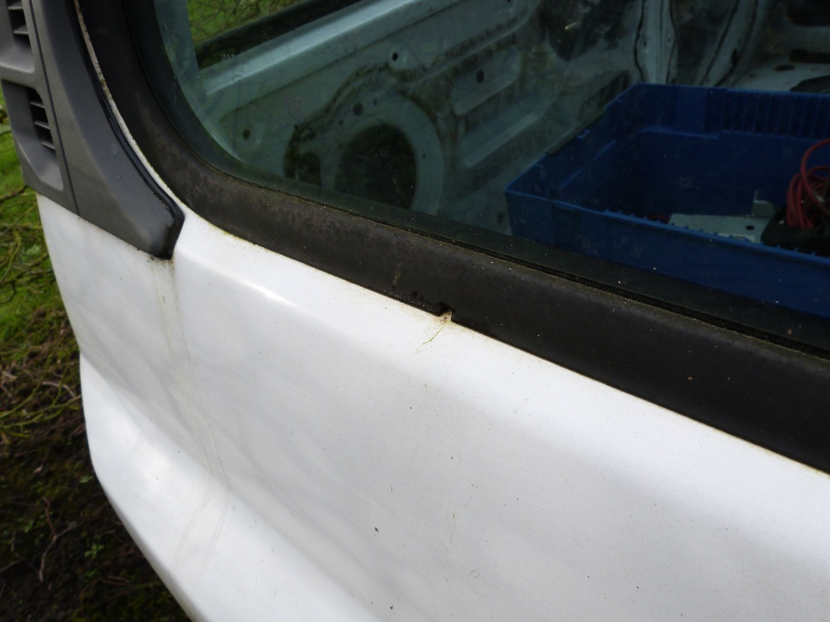

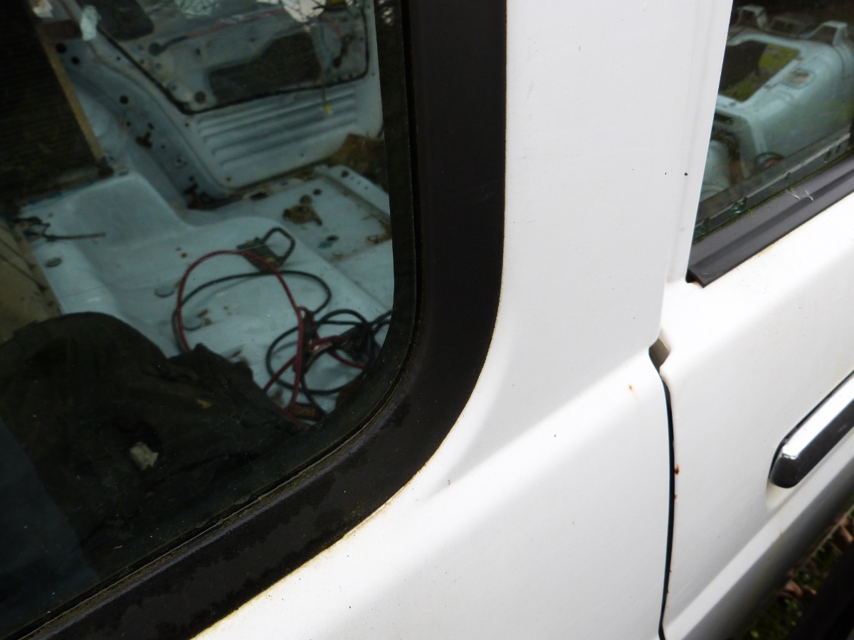

En attendant, j'ai retrouvé ça sur le PC. Voici le rendu avec la vitre :
Celle de pologne pour un court :
Celle Nissan pour un long :

je crois que j'avais acheté ça 70€ mais je les ai vendues ça doit faire presque 10 ans :2 (20):

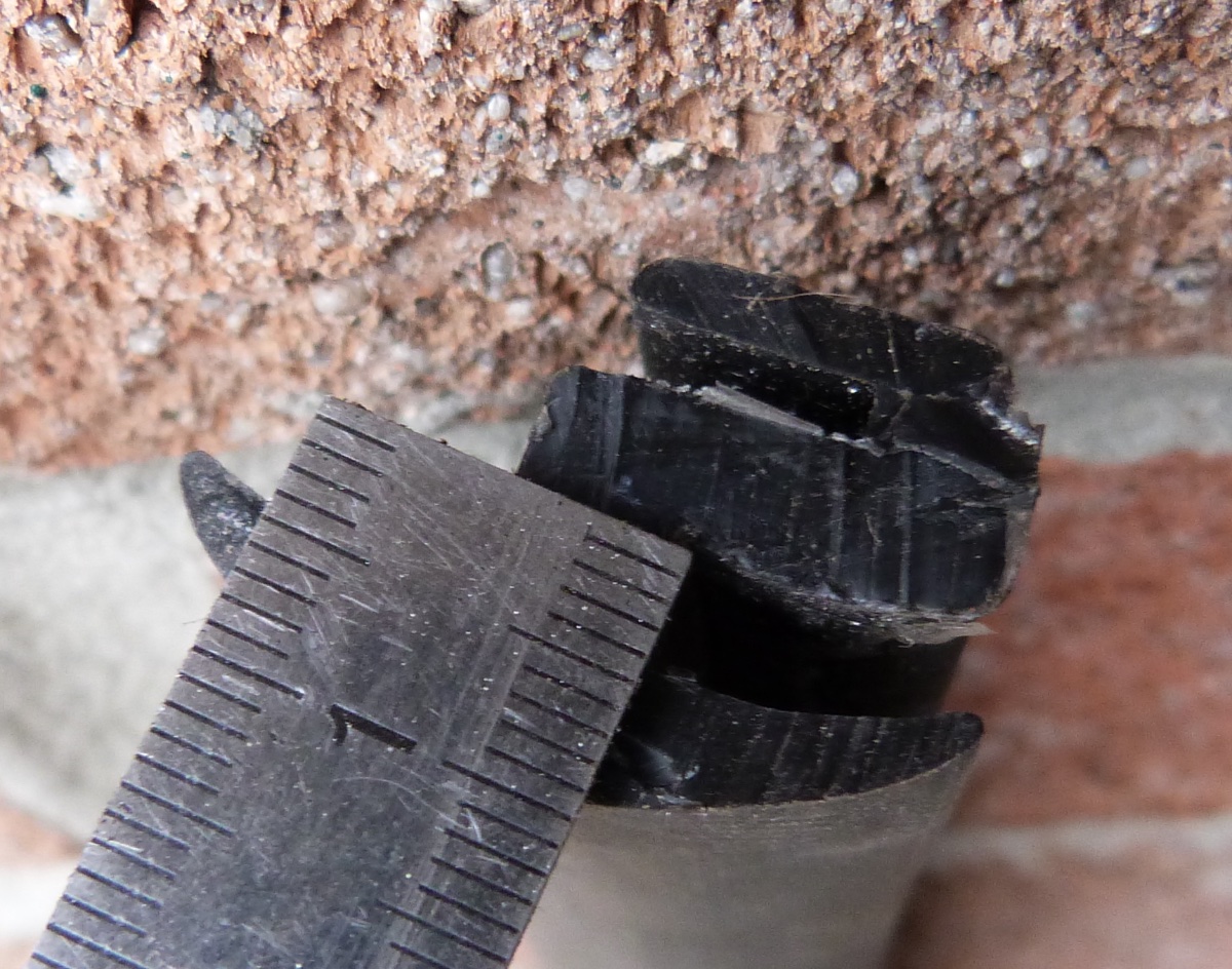

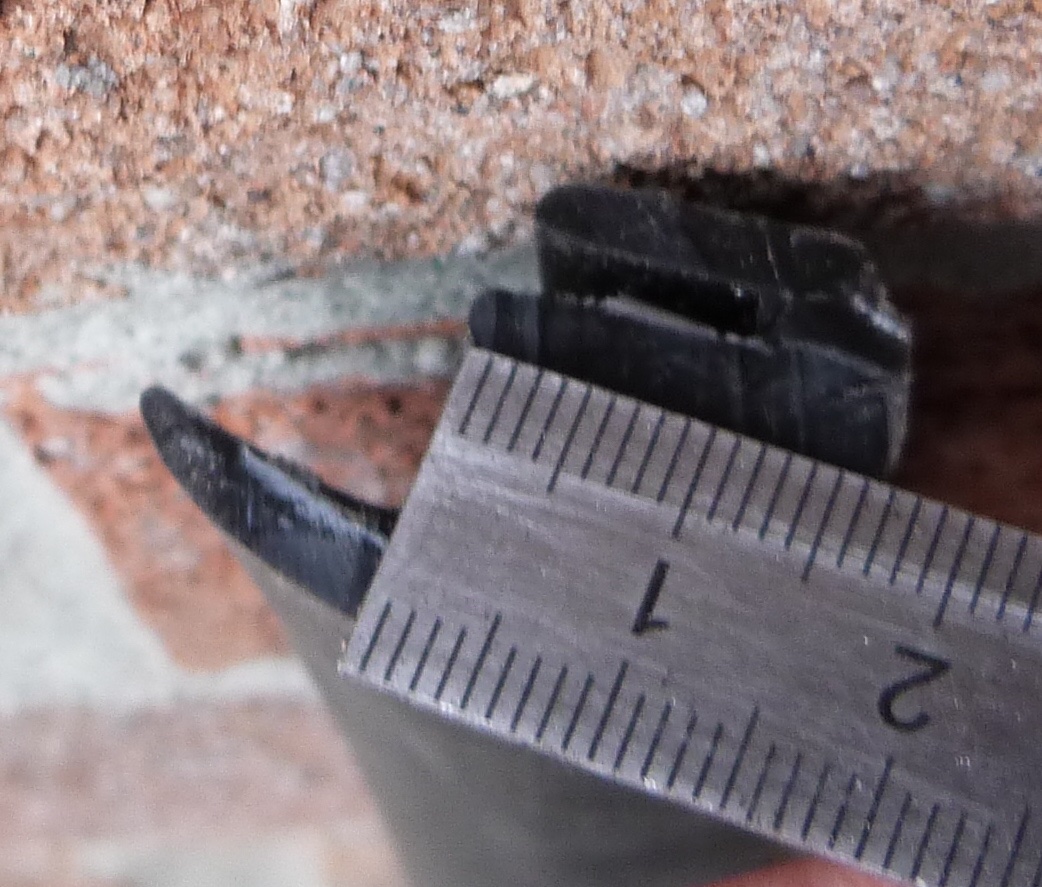

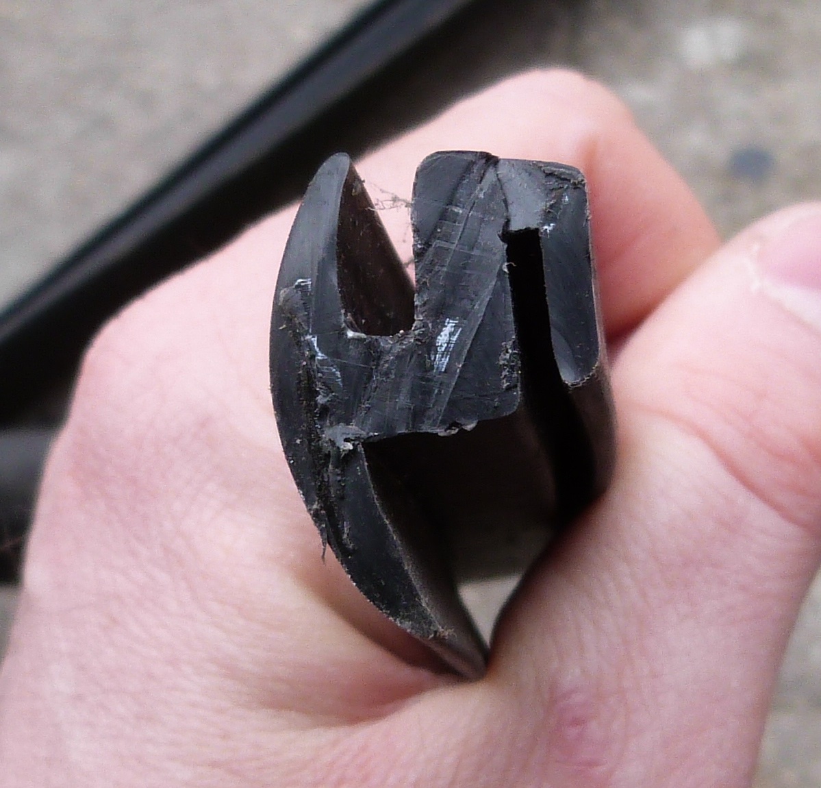

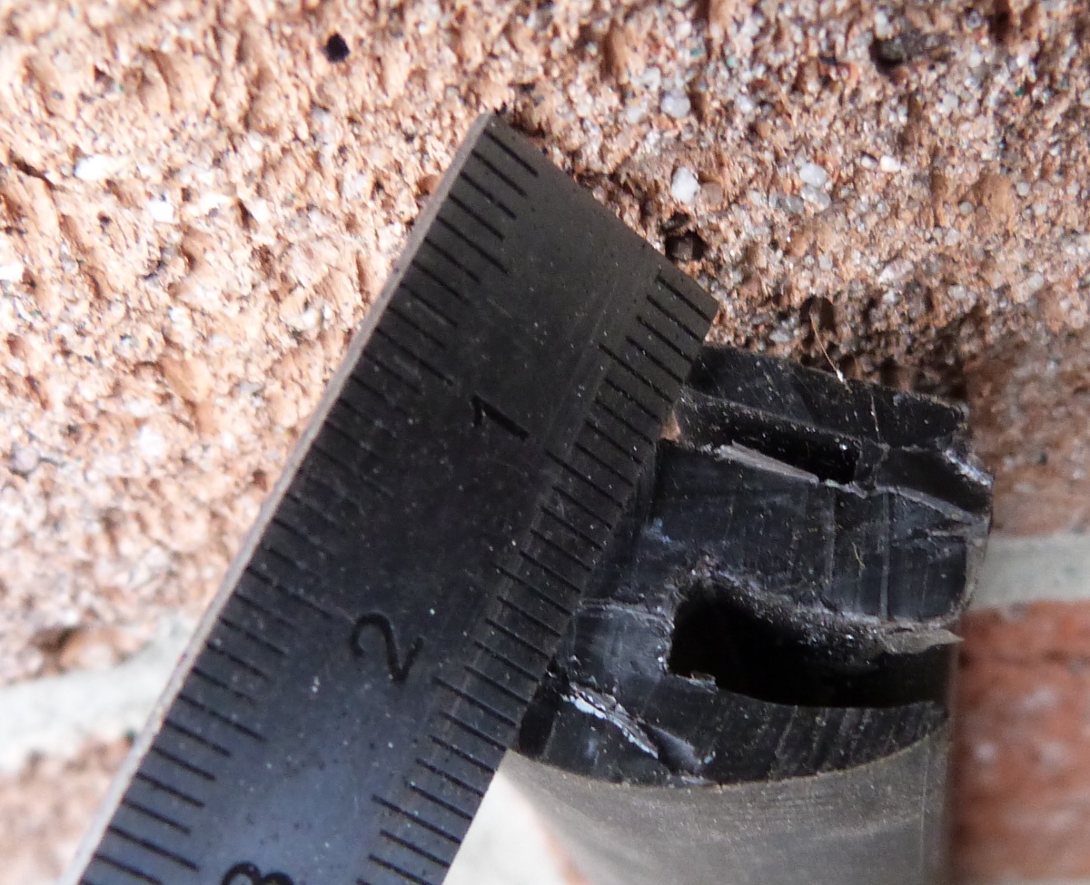

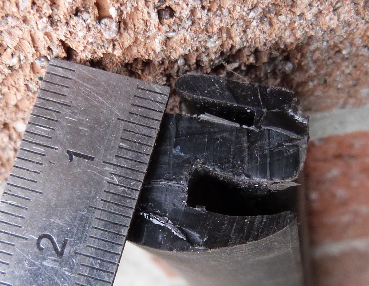

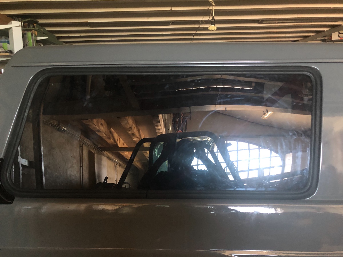

Voici le profil :
Les cotes :
Et plus ou moins ce que ça donne une fois monté, la finition est la même sur un court :
Et ne pas oublier de percer 1 ou 2 trous en partie basse pour l'évacuation de l'eau :

Merci pour les photos, c’est du travail de pro 😉
Tu la montée facilement?
Sur tout les site y’a les memes profil, tu prendrai le quel toi?
Le premier a l’air de plus se rapprocher de tes prises de cotes?

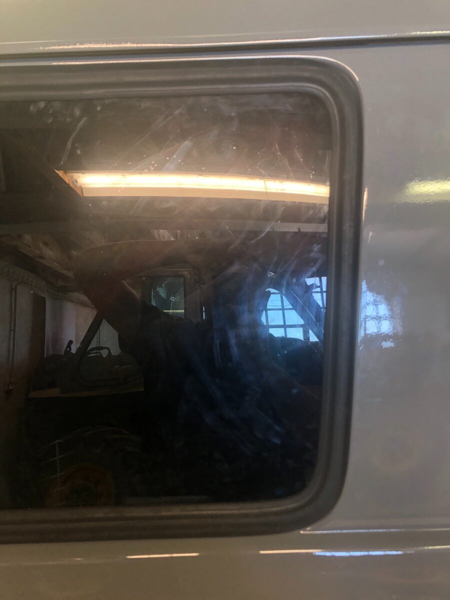

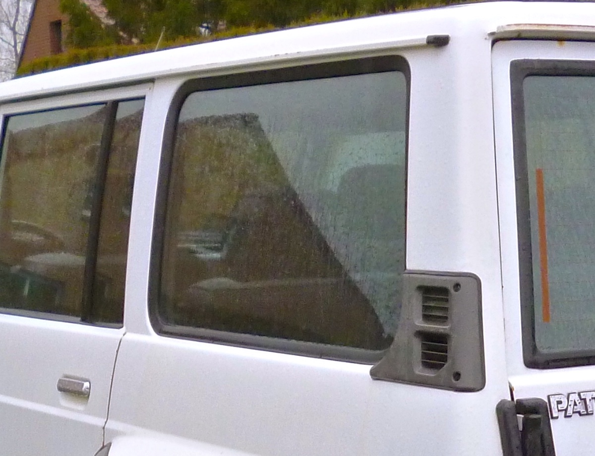

Voila ce que sa donne avec joint 317 comptoir de la carrosserie et vitre en polycarbonate 5mm:
Comment?
le joint c’est écarté quand ont la mis en place. Je comptais mettre du silicone a l’interieur quand le joint aura bien prix sa forme avec le soleil. Apres je suis pas du tout carrossié, y’a peut-être une technique!!
Quand je bossais dans le caoutchouc, on ponçait pour casser le brillant de la coupe et on collait à la cyano.
Mais il faut le faire avant le montage.
Le silicone, ça ne collera et dans le temps, ton joints risque de se rétracter et le jour va revenir.
Bon bein sa restera comme ça !!!
vue la galère pour mettre la vitre en place😅, l’eau pourra s’écoulait !!!
Ok sinon ça rend pas mal 👍
Beau taf et tu es tranquille maintenant avec ça !
