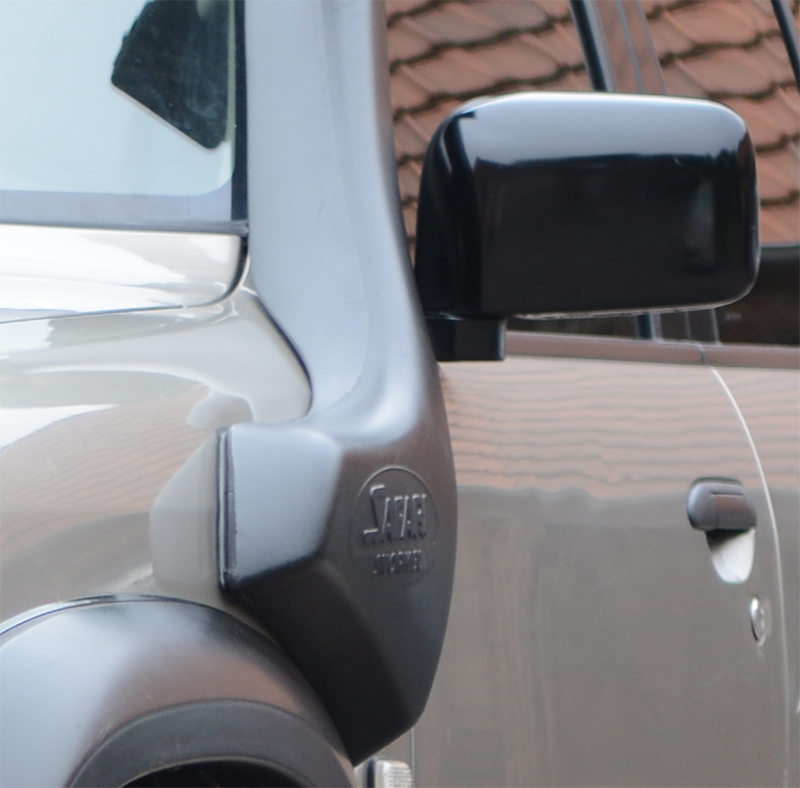

Rénovation aussi des plastiques extérieurs. on a utilisé comme produit du PolyTroll.
Les photos parlent d'elles-mêmes :150je:

Et attention aux élargisseurs d'aile
