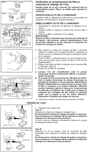

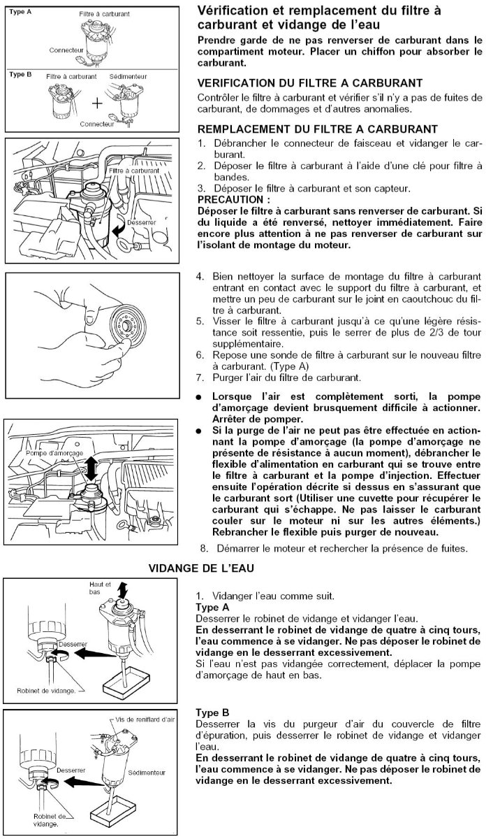

Posté(e) : 9 mars 20214 a Bonjour à tous, Après avoir bien parcourus les différents topic sur ce sujet (et ils sont nombreux), je n'arrive pas à me faire une idée sur mon problème. Ce week end je pars en brousse je roule environ 4h. En fin de journée mon Patrol commence à avoir des gros troue dans l’accélération qui augmente lorsque je monte dans les tours + fumée blanche/bleu au moment des ratées. j'arrive tant bien que mal à rentrer à l’hôtel. La un mécano arrive me dit que c'est l'alimentation de gasoile qui ne se fait pas bien. En effet quand je démarre la pompette du support de filtre redescend pour se coller au support. Une fois le moteur arrêté elle se remet en position haute et reste dure. Il démonte le filtre pas d'encrassement, il remonte, on pousse et le patrol démarre et il tourne mieux qu'avant ! (il ramait avant mais à ce moment plus du tout) . Après l'essai on regarde le porte filtre et il est en position haute. Je repars pour la journée tout va bien et au bout d'un moment (20 min) à nouveau les mêmes problèmes. Je rentre chez moi (tant bien que mal) de gros ratée en monté et en sortie virage avec le voyant moteur qui s'allume de temps en temps. En rentrant je démonte le filtre. lorsque j'aspire à l'entré du filtre ou souffle sur le circuit réservoir, préfiltre, l'air ou le gasoils passe bien. Je fais des test sur le porte filtre : - souffle à l'entrée ça passe. (normal) - souffle en sortie ça bloque. (normal clapet anti retour) Donc je me demande si je dois regarder plutot le support de filtre ou le circuit amont (préfiltre + durite jusqu'au réservoir). Car pour moi le champignon du support de filtre ne devrait pas descendre en fonctionnement. Quelqu'un aurait une idée pour m'aiguiller (plutôt circuit amont ou support de filtre ?) Sachant que j'ai fait le test avec le bouchon réservoir ouvert, toujours le même problème.

Posté(e) : 10 mars 20214 a Auteur Oui moi aussi je pense qu'il ne laisse pas passer assez de gazoil a certain moment donc jai purger mon decanteur hier (j'ai le montage type B) mais il ny a que du gasoil qui coule par la purge et il se vide entièrement . Je ne sais pas si cest un decanteur ou un filtre en faite... Je peux l'ouvrir ce truc ca craint rien ? Je regarderai le filtre a air mais comme la pompette se bloque pour moi le problème viens du circuit go...

Posté(e) : 10 mars 20214 a Auteur Hello Jmarc, Du coups le filtre je l'ai déjà déposé, il est clean à l’intérieur. Pour le support de filtre je l'ai regardé, rien d’anormale. Hier soir j'ai purgé le décanteur/pré-filtre il n'y a que du gasoil, pas d'eau, mais quelque crasse. Du coup se soir je vais démonter le décanteur/préfiltre pour voir ce qu'il y a l’intérieur .. Si il est clean lui aussi, je vais acheter un nouveau porte filtre je pense ....

Posté(e) : 10 mars 20214 a Auteur Bon du coup j'ai deposer le prefiltre qui semble bien hs (quand j'aspire ou je souffle ça a du mal a passer) du coup je remontre du neuf demain et je fais le test je vous tiens au courant. merci pour vos conseil !
Posté(e) : 23 mars 20214 a Auteur Bonjour à tous, Pour info j'ai donc changé filtre et pré-filtre la voiture a plus de patate de ne m'a pas refait les à-coups (4h de route 2h de brousse) donc je pense que le pré-filtre était colmaté, ce qui mettait en dépression le filtre et donc la pompe avait du mal à tirer. Merci pour vos conseil !!!
