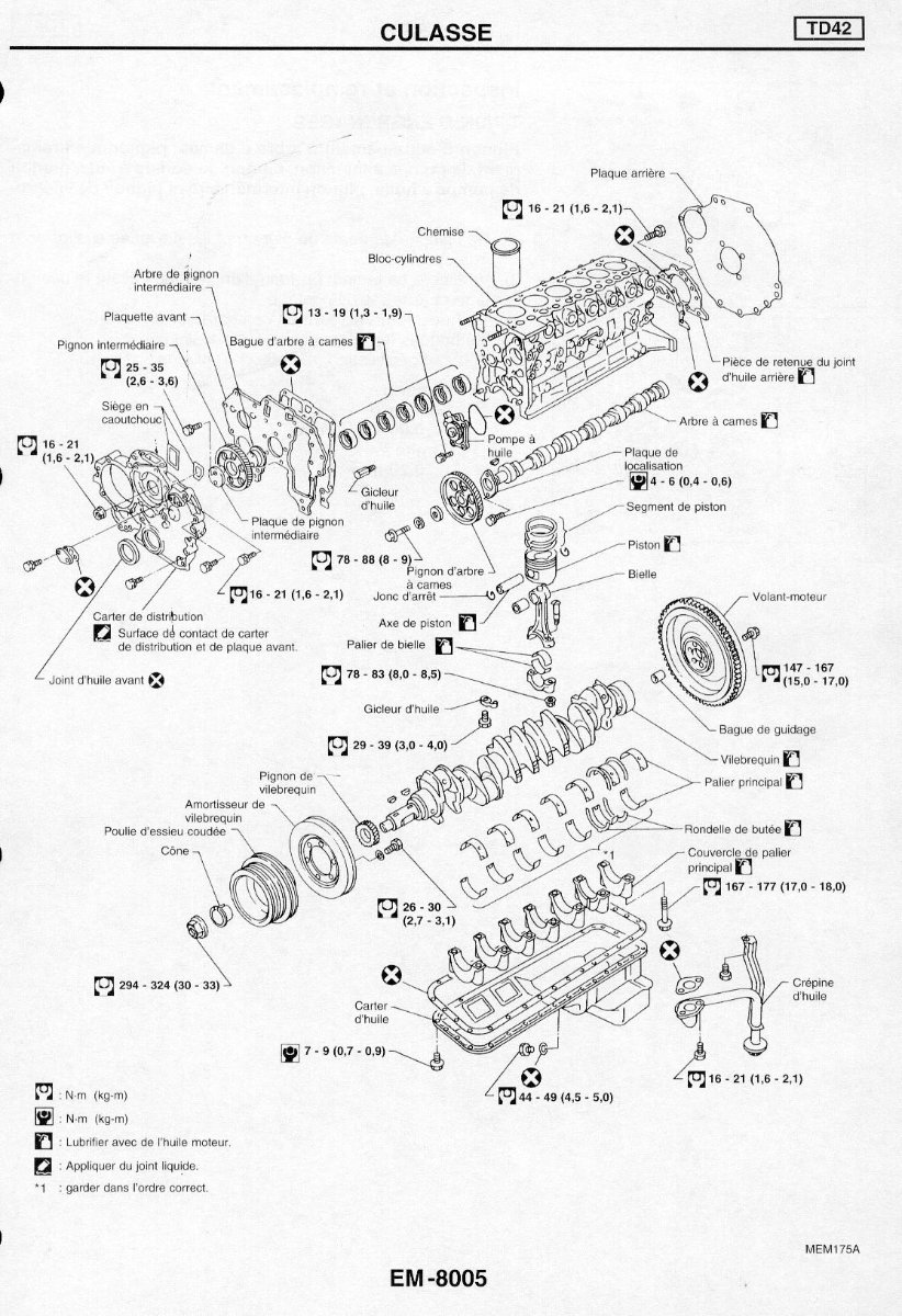

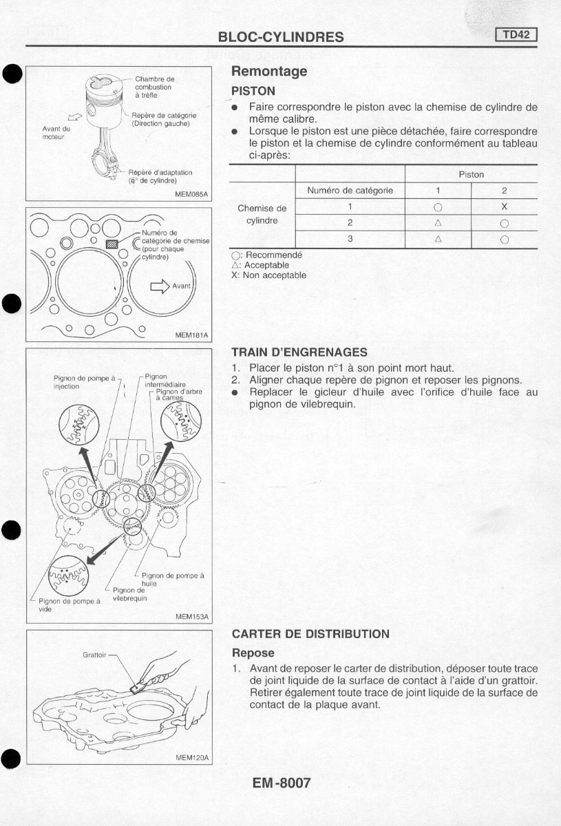

Bonjour a tous quelqu'un peut il me dire quel type de distribution existe sur le moteur TD42 du y61 de 2006?
Salut, c’est une distribution par pignons qui ne nécessite aucun entretien

Merci l'ami je m'inquiétais pour mon moteur qui n'a droit qu'à des simples vidanges de fluides et remplacement des filtres
Tant que les vidanges sont faites à temps, c’est le principal :2 (26):
