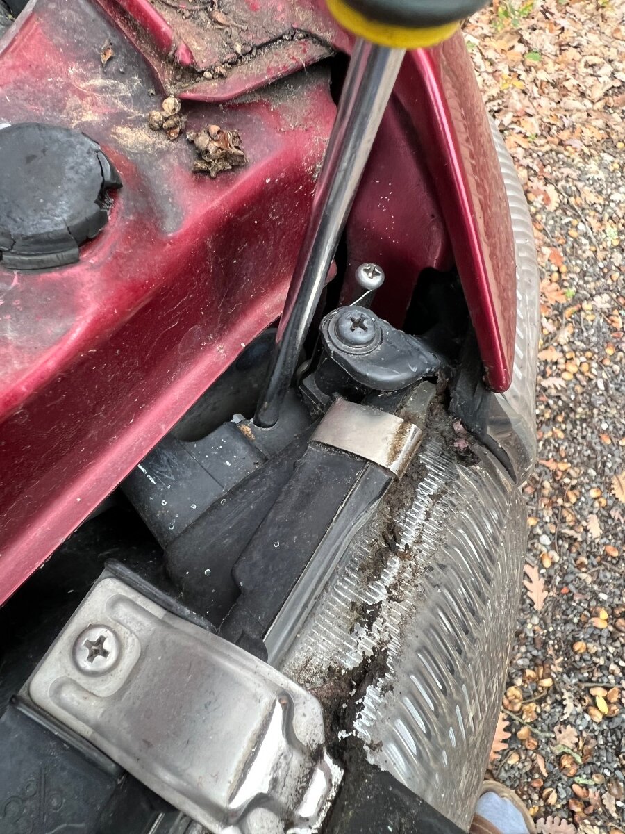

Mon phare droit étant  pas mal plus bas que le gauche, j'aurais souhaité le relever.
J'ai bien le réglage électrique mais il agit sur les deux.
Pas trouvé sur le forum ni dans ma RTA quelles sont les vis de réglage.
Pour la hauteur, en me mettant face à un mur je verrais la différence.

A l'arrière du phare, il y a deux petite roues dentée, une coté clignotant l'autre coté calandre
C'est les réglage hauteur et latéral; je ne sais plus lequel des 2 est la hauteur, désolé.
En bout de ces 2 roues dentées, tu peux mettre une clé de 8, si tu as une clé plate à cliquet c'est + facile

Deux roues  dentelées blanche.
Y'a plus qu'à faire l’essai.
En fait cela se règle avec les roues crantées blanche mais avec un tournevis cruciforme et par le dessus !
Oui c’est ça !

On voit bien les deux molettes à régler evec une clé de 8, mais il me semble que les vis, c'est pour la dépose du clignotant.20220102_125332.jpg.0b2b4042222665b2af12f8a5340ba57f.jpgOn
Il n’y a pas de vis à démonter . C’est direct avec un tournevis cruciforme .
Réglage phare droit fait, très facile à faire comme dit Jmarc avec un cruciforme et à un mètre d'un mur après prise de mesure par rapport au gauche.
