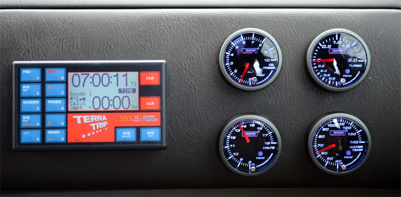

Merci Jeff pour ta réponse.
Très belle installation.
Dans ton installation, est-ce qu'on peux faire sans la centrale Geotrip qui n'est pas donnée 😉 ?
Quid du capteur de pression d'huile ? Je suppose qu'il faut remplacer le capteur Nissan ? Une référence ?
