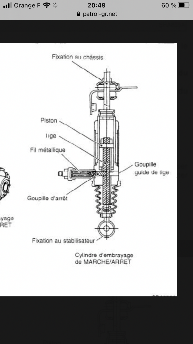

Bonjour à tous, j’ai un bruit lors de mes accélérations franche. Comme si un silent bloc été hs. En me penchant sur le sujet je pense avoir trouvé la pièce en question.
Mon problème étant que je ne connais pas son nom… et oui ça arrive.
Cette pièce se situe sur la barre stabilisatrice arrière qui enjambe et épouse la forme du pont arrière. Elle se situe côté gauche on dirait comme une biellette avec un flexible hydraulique ou un style de câble vissé dessus qui vient se loger dans un boîtier derrière le bas de caisse.
Connaissez vous le nom et le prix de cette pièce?
Et surtout ou puis je la trouver sauf chez Nissan 😊
je peux faire parvenir une photo demain si vous n’avez pas compris mon explication. Ce qui est bizarre c’est que ce n’est pas le même pièce côté droit et gauche.
merci à tous

bonsoir, c'est quoi comme patrol ? et ce n'est pas le ressort de stabilisation de la barre stab ?qui peut être activé ou désactivé sur les y61?
Bonsoir c’est un patrol Gr Y61 de 1998
2.8 TD6.
Peut être bien. Je ne connais pas son nom. Mais cette pièce est vraiment usée la rotule est démonter. Impossible de la garder comme ça.
Bsr !
oui effectivement cela doit être la bielle  déconnectable de la barre stab .
Le tuyau est le câble qui va a son boîtier fixé sur la traverse
tu as un bouton au tdb pour le déconnectée .
en général ça vieilli mal à cause de la rouille
Merci!!!
c’est exactement cette pièce qui est hs. Apparement un gros bordel j’ai l’impression.
