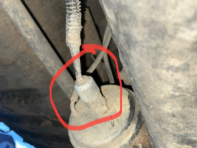

Bonjour, le fil est coupé au ras ici, est ce que je peux démonter cette pièce sans risque pour réparer le câble sectionné ?
Ou à défaut comment s’appelle cette pièce?
