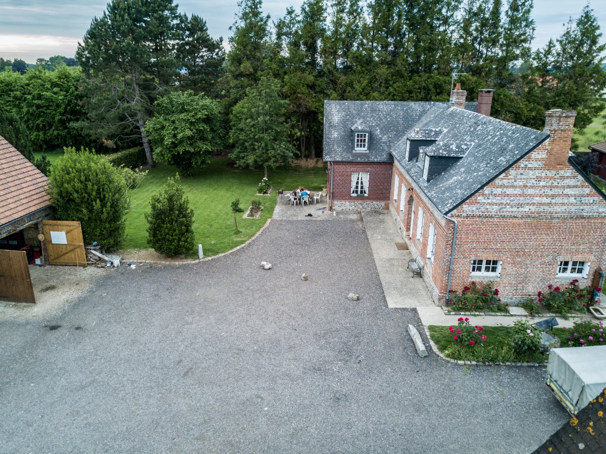

maison a droite et atelier a gauche environ25/30 mètres entre eux, pour la configuration, tu imagine bien que passer un câble, je ne suis pas chaud
jolie maison
où est ta box ?
si tu as de la réception derrière une des fenêtres mansardées de l’étage, tu y mets un répéteur 2,4 Ghz et tu devrais recevoir dans ton atelier en face.
et sinon, tu prends un répéteur wifi « extérieur » que tu mets en façade en bas à un   endroit où tu reçois bien ton wifi box. ( il faudra juste y amener le 220V)
Modifié par phdv61
la box est sous la cheminée complétement a gauche sur la maison qui est en réalité au centre, (effet d'optique) elle ce trouve sous le plafond du bas
Dans ce cas, tu prends le répéteur à 15E que je t'ai indiqué, et tu le mets derrière la fenêtre à droite de la porte d'entrée (si tu y reçois bien le wifi de ta box avec ton téléphone).
Et ça devrait être bon.
