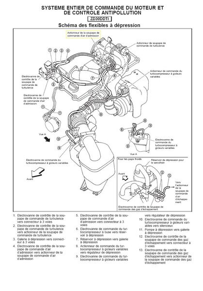

Vérifier qu'il n'y ait pas de prise d'air sur l'ensemble du circuit à l'aspiration de la pompe à vide.
moi ça me le fait au demarrage et ça provient du filtre a air
Ou cela se trouve t il ?
Merci
:2 (15)::2 (15): la pompe a vide se trouve derriere l'alternateur et tu as des tuyaux qui en sortent tu les controles :2 (15):
