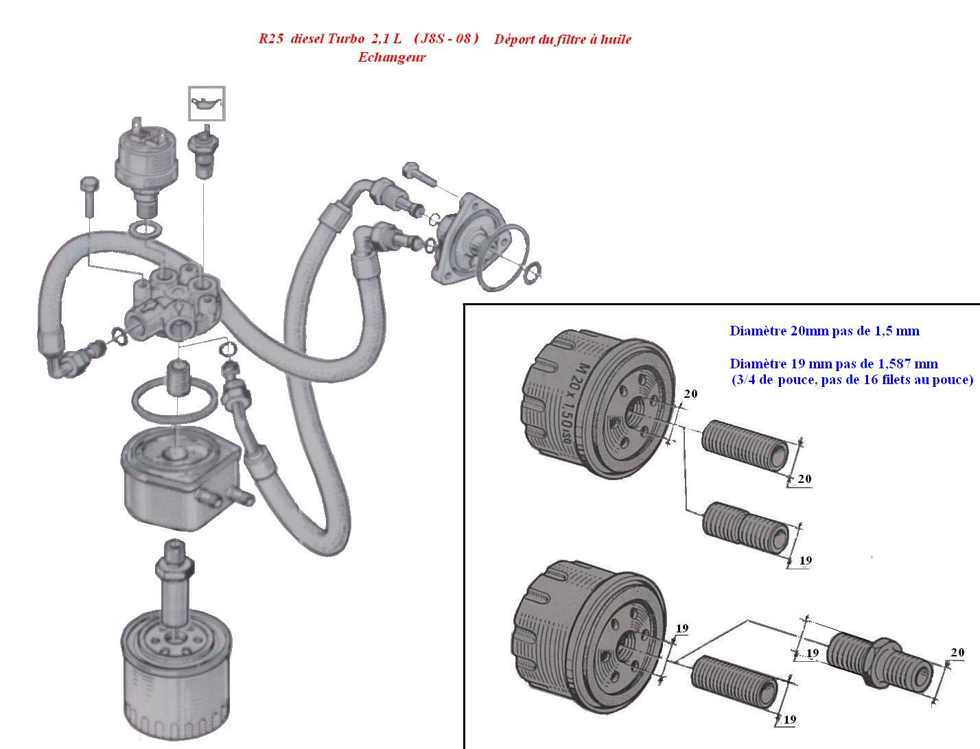

la malice Posté(e) : 28 novembre 2006 Partager ce message Posté(e) : 28 novembre 2006 salut j'ai vu ce matin que pour mettre une plaque sandwich type Oreca il faut la mettre entre le support de filtre à huile et l'échangeur huile/eau donc pas besoin de changer le support Lien vers le commentaire Partager sur d’autres sites Plus d'options de partage...
