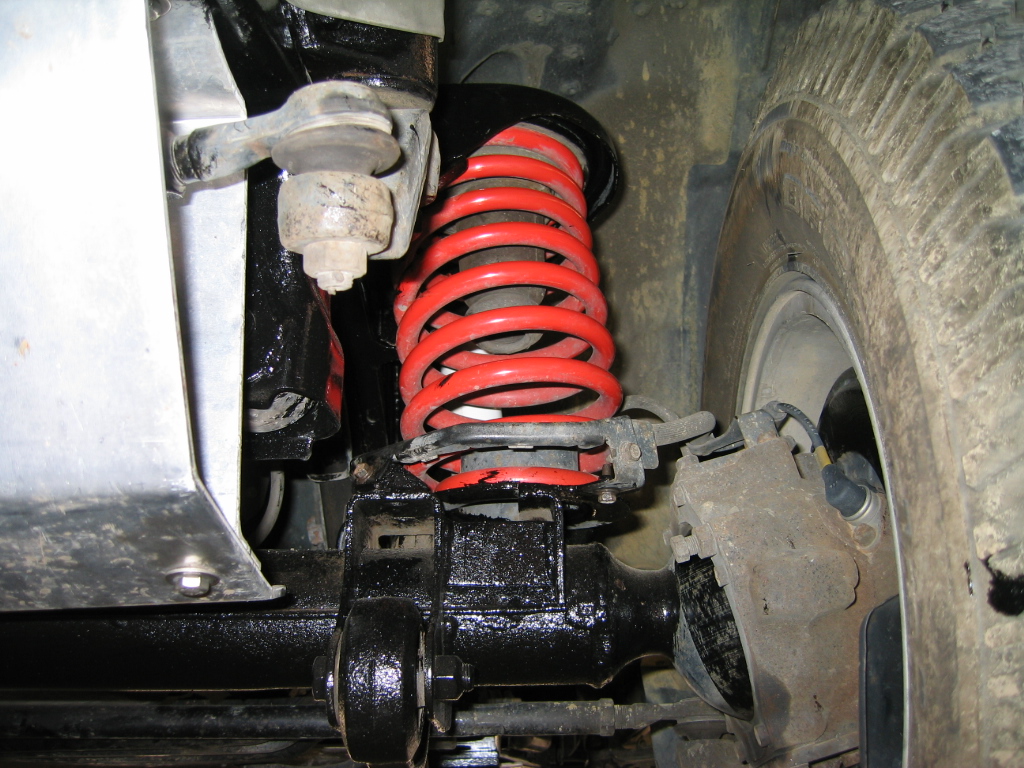

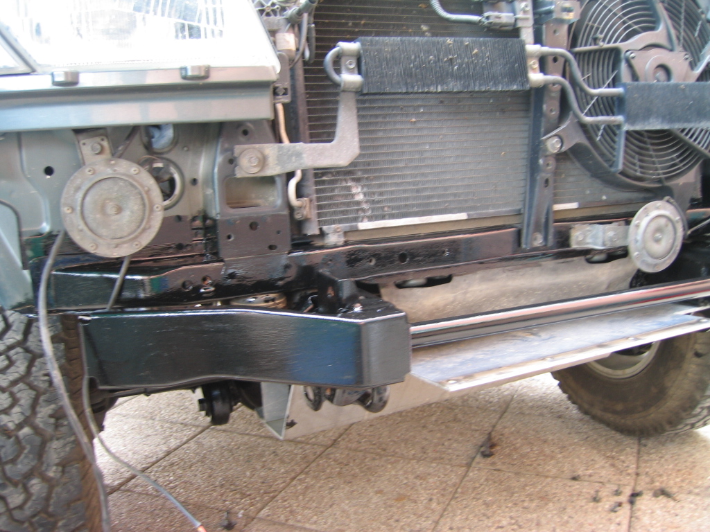

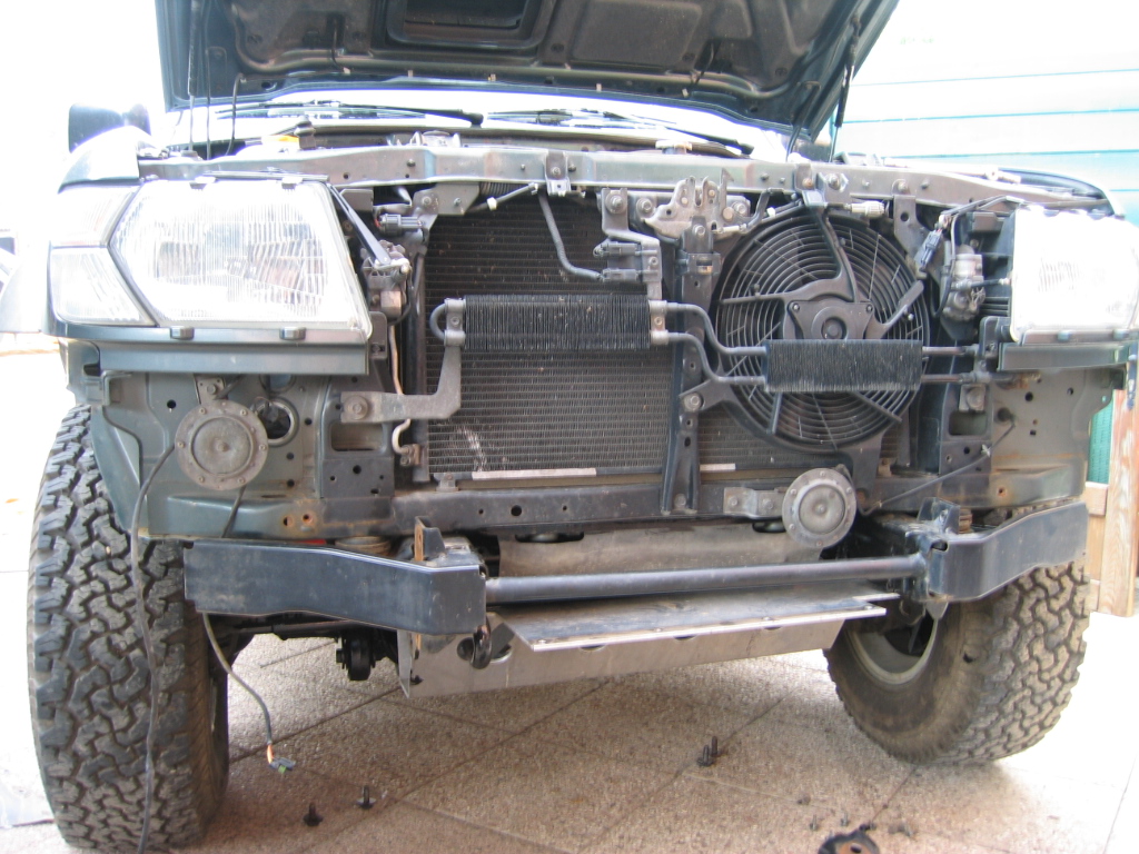

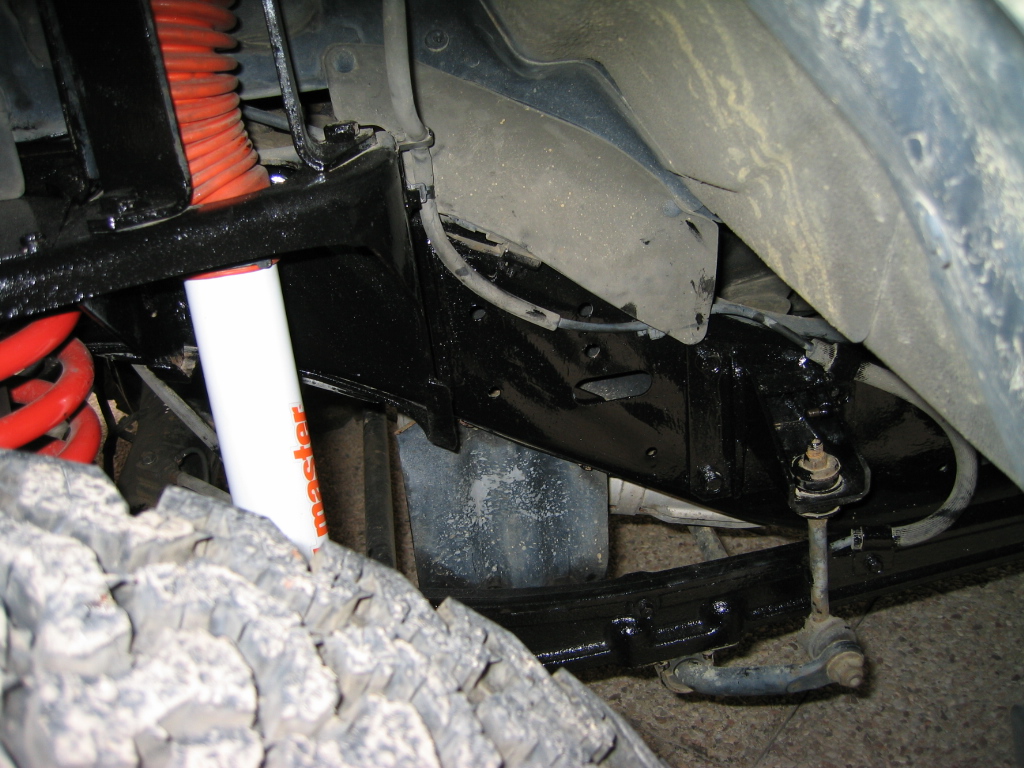

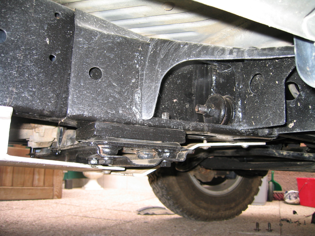

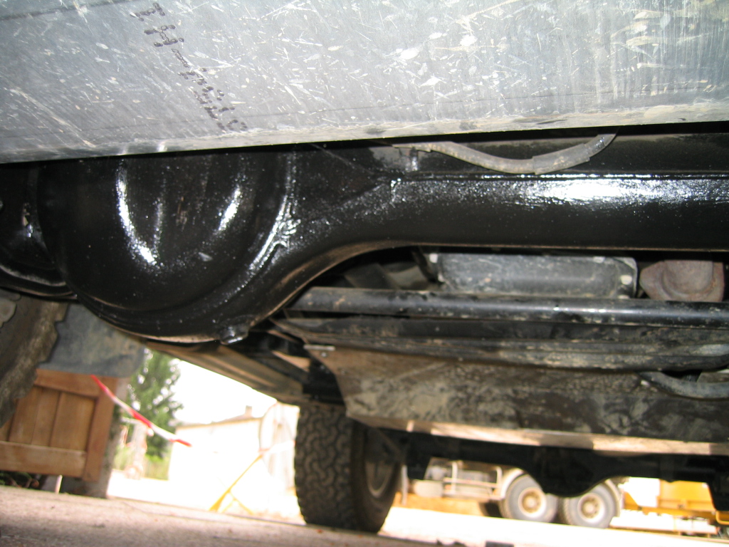

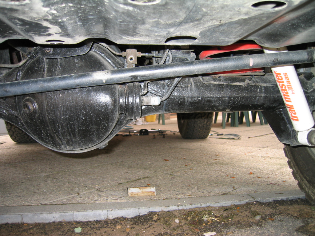

Mon chassis etait quand meme assez propre a la base, mais la chose a été vite vu, un bon coup de karcher pour nettoyer le chassis de fond en comble, nettoyage au pinceau/eau des endroits innacesible (il faut avoir de la patiente :2 (15): ) et application au pinceau de maniere massive de l'equivalent du Frameto (Merci a Jack73 pour son produit) une fois sec une bombe de peinture noir brillant et le tour est joué, vous avez un chassis d'apperence neuf et assez protégé.
Une petite astuce aussi si vous avez de la patience a revendre est d'enlever tout les "eclats" de soudure que l'on peu trouver (les boulettes et autres bavures de soudure) et de peindre après, ça permet d'avoir une surface lisse qui facilité par la suite le nettoyage.

karcher, brosse métallique, pinceau avec frameto et loctite (7500 je croit)
Sa va vachement bien, il est comme neuf maintenant.
Par contre le frameto à l'usage est noir, alors que le loctite est bleu à l'application, et devient noir au séchage donc pas de peinture pour les deux.
Voilà, j'ai passez deux week end avec mon père pour le faire
Pour la brosse metalique oui je l'ai fait aussi.
Par contre pour info le Frameto se nettoies a l'eau, donc il faut imperativement passer une peinture par dessus sinon le produit ne vielliras pas longtemps sur le chassis :2 (15):

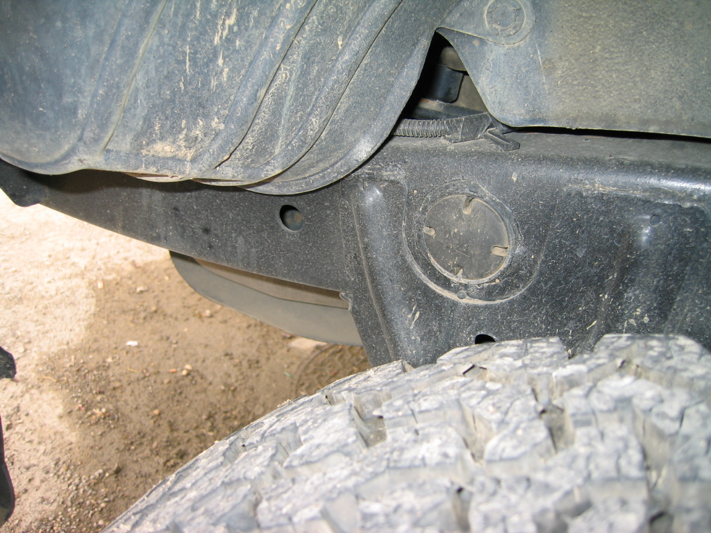

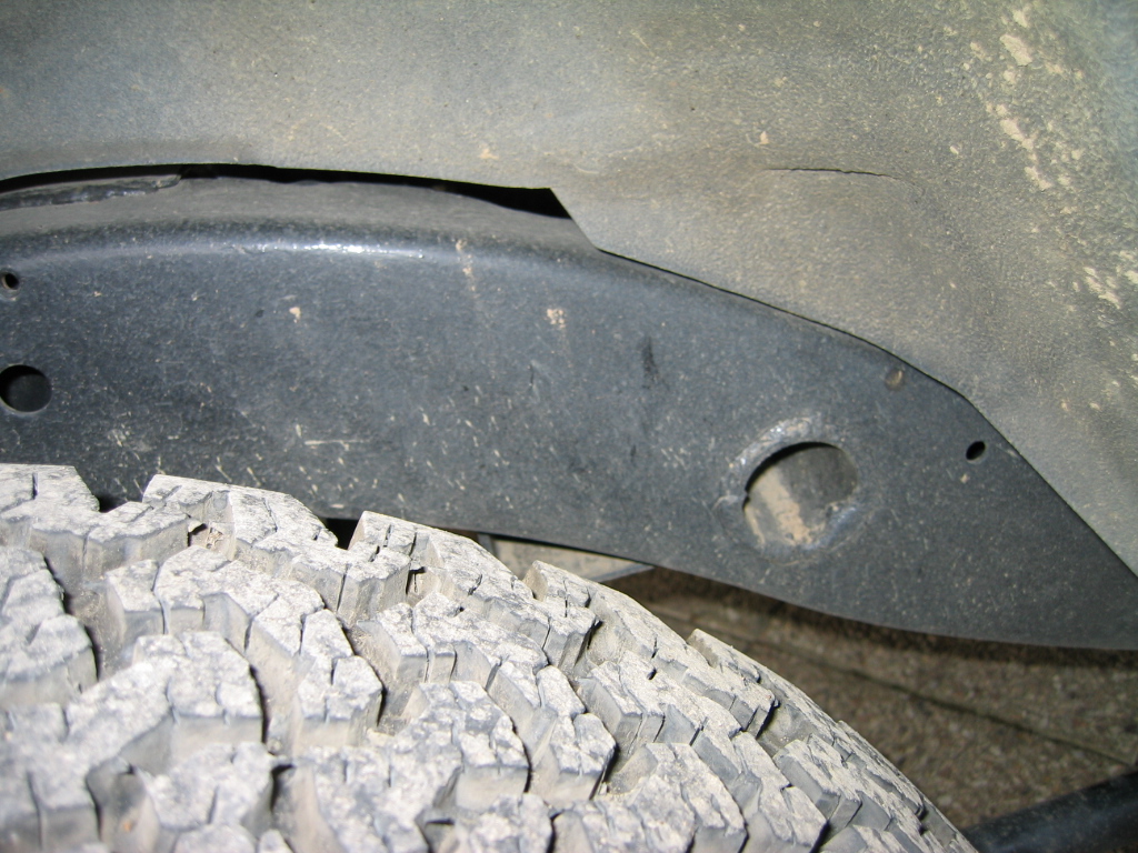

Pour la mousse si c'est la meme merde que celle en batiment oubliez très vite! C'est une eponge, je l'avais fait sur un R9 ça sechais plus... Et dans les longerons j'avais l'air fin puisque pas moyen de l'enlever :2 (21)::2 (15):
A la rigueur il faut colmater les entrées a l'avant et a l'arriere qui peuvent faire rentrer de gros objets, et encore les 2 trous creent un passage pour l'air qui en roulant permet non pas de plaquer le chassis a la route :2 (15): mais le ventiler et donc le secher.
