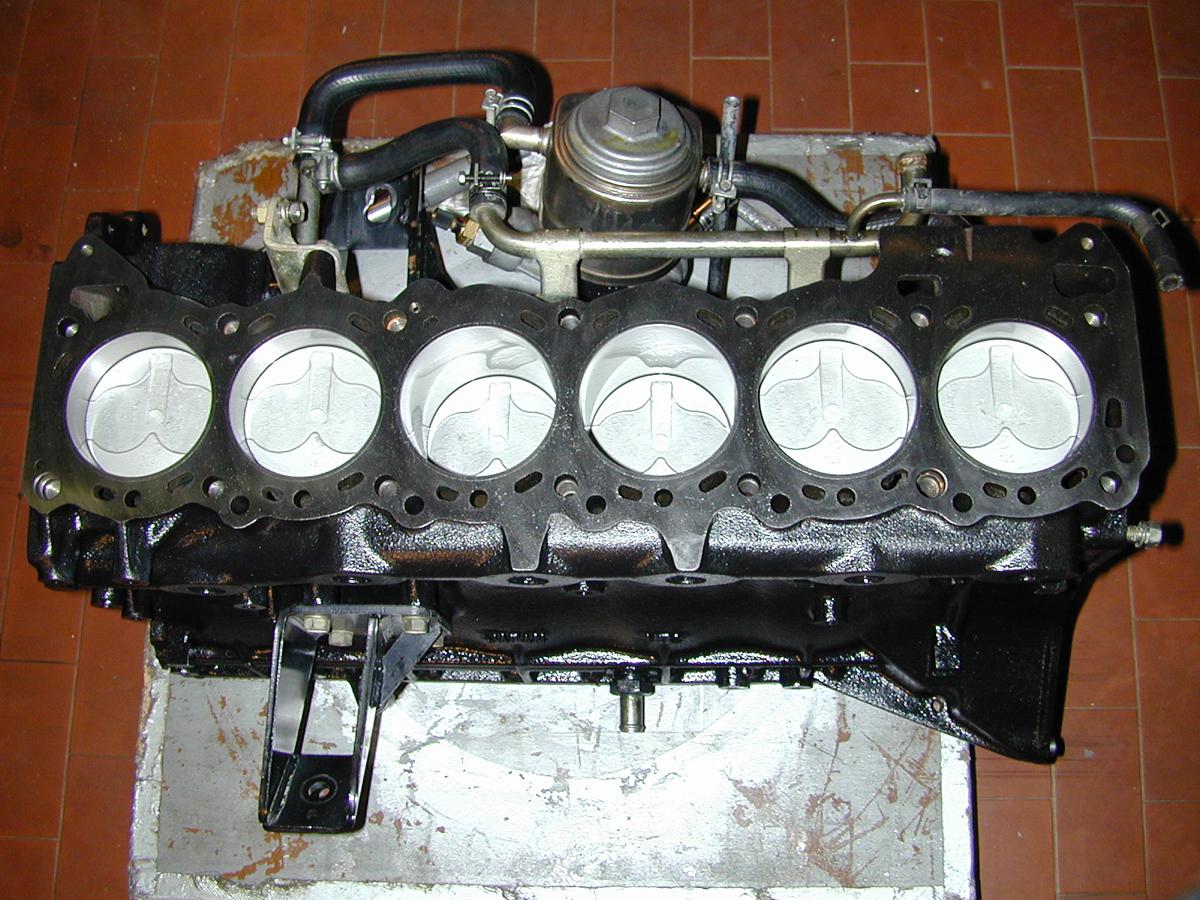

aux preparatifs du remontage joint de culasse nettoyage du bas moteur
et, surprise, entre le 4 et 5ème cylindre ... je ne pensais même pas cela possible, la culasse oui (il y a plein de posts à ce sujet) mais le bloc cylindre ???
:2 (1):
Pensez-vous que cela peut tenir dans l'état ?
les frais occasionnés : refection culasse, changement soupapes, e/s turbo, etc ... dépassent déjà l'enveloppe prévue, que faire ?
Une casse de ce type n'arrive pas du jour au lendemain, j'imagine ?
j'ai fait moins de 10 000 borne avec ce troll qui avait 223 000 km lors de mon achat d'il y a 6 mois...
pensez-vous que je dois me retourner contre l'ancien propriétaire ?
ou dois-je gratter un millionnaire, une allumette ? :2 (21):
d'avance merci

Il y a de fortes chances pour que ton bloc soit fissuré jusqu'aux chambres d'eau qui entourent les cylindres. Aucun joint de culasse ne tiendra à terme.
La seule solution que tu as, c'est soit de tenter de faire ressouder ton bloc et resurfacer, ou changer le bas moteur. Le tarif lui, risque d'être le même, mais sans garantie pour le premier choix.

A ta place, j'ouvre la fissure et je la fais ressouder par un pro.
A cet endroit la T° est celle en gros du LDF et ça devrait tenir (ce ne serait pas le premier bloc ressoudé !) La soudure à froid peut aussi faire l'affaire ....
De toute façon tu ne risques rien d'essayer !
A cet endroit il y a 1 bar maxi de pression !
C'est certainement un coup de chaud plus manque de liquide et remise au niveau sans attendre le refroidissement du bloc .... d'où choc thermique :2 (10):

Une autre précision : si le bloc 3.3 est chemisé, celui du 2.8 non !

Je pense comme Pierre, tu dois pouvoir ressouder ton bloc et ensuite un petit surfaçage et c'est reparti
Pour la fente, le moulin a chauffé serieusement, à mon avis la culasse a du lacher en même temps l'ancien proprio ne s'en est peut-être pas apercu

j'ai finalement colmaté (epoxy soudure a froid) mon bas moteur et remonté ainsi .. mais cela ne semble pas tres bon, j'ai des trous a l'acceleration, et a mon gout pas mal de pression dans le circuit du ldr...

moi j'aurrais creusé et rechargé c'est plus de boulot mais meilleur que la soudure à froid :2 (11)::2 (11):

la soudure du bloc avec rectification peut être payante.
pour ma part j'avais un vieux tracteur qui avait la même fissure entre deux chemises et bien après soudure du bloc il a fait encore des années de service et quand il est parti il fonctionnait encore .... :2 (15):

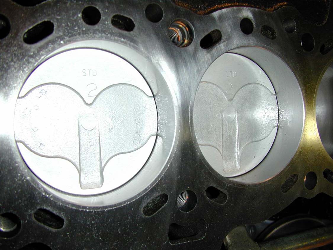

Ce n'est pas des chemises que je vois là sur la photo (cylindre qui semble en acier autour du piston) ?
Tu veux donc dire Pierre que mon bas moteur est un 3.3 et non un 2.8 ?
c'est possible ça ?
photo hq : http://door.homelinux.org/~yoann/IMGP1016.JPG
Ca en a tout l'air ! Mais sur les documents nini il n'en est jamais fait mention et en rechange la pièce n'existe pas :2 (10):
J'ai remarqué depuis longtemps ces marques et elles sont visibles là :2 (1): On voit même le deuxiàme cercle de l'épaulement !
(merci à Paolo pour ses photos)
c es vrais que ça ressemble bien a des chemises,ou peut etre que c es le traintement de surface qui donne l impression,et sur les bloc chemisé on fait comment pour sortir les chemises,ça doit etre la misere non?
C'est ce qu' on apelle des chemises séches car elles ne sont pas directement en contact avec le liquide de refroidissement. Un bon tourneur fraiseur ( ce qui est de plus en plus rare ) peu réaliser un remplacement mais le coup risque de faire peur.
