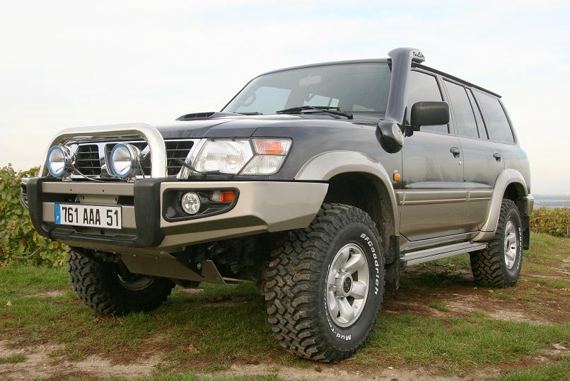

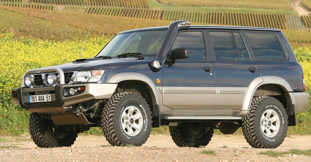

C'est un snorkel Roca silva, pour moi il sert a deporter l'entrée d'air seulement pour passer dans l'eau, après les autres conditions (gros orage, sable) il n'est pas terrible, j'en ai eu un sur mon Grand vitara et j'en ai pas été ravi, par contre au niveau visuel c'est vraiment reussis. :2 (26):

C'est vrai qu'il a de la gueule sur le 61 !
chérot, mais super beau !

Non le snorkel arrives a aspirer de l'eau lors de gros orage, la tete est mal etudiée, meme si mieux fichue que sur mon ancien Grand vitara.
De plus il est assez fragile (fibre de verre) en cas de choc en TT.
Franchement trop cher pour ce que c'est... :2 (26):

J'ai déjà plus d'antenne à cause des branches d'arbres, alors imagine le truc en fibre de verre !! :2 (24): mort dans la demie-journée !
Mieux vaut un truc plus solide tout de même...

Le RocaSilva est sur mon véhicule, j'habite dans le nord et la pluie ou les orages sont fréquents...pourtant, j'ai déjà vérifié et pas de problemes d'aspiration.
C'est peut etre pas le meilleur snorkel extreme d'accord, mais de la a dire que c'est pas bon...
Pour le prix, compter 1 200 euros avec le montage et la peinture
J'ai bien precisé que la tete etait differente que celle que j'avais sur mon Grand vitara, mais après je suis desolé mais pour le prix vendu il dvrait justement etre plus extreme que les autres (surtout a la somme faramineuse que tu la payé :2 (15): )
Après les orages moi je parles pas du petit crachin que vous avez dans le nord, nous quand y'a orage c'est 100mm d'eau en 30min :2 (15): Et là pas grand chose ne peu tenir :2 (15):
