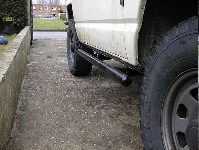

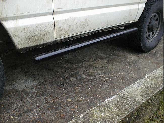

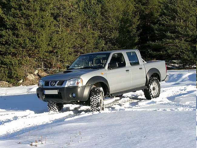

jack Posté(e) : 5 janvier 2005 Auteur Partager ce message Posté(e) : 5 janvier 2005 Salut j'ai enfin fini mes tubes OUF!! voici le résulta en photos A+ Lien vers le commentaire Partager sur d’autres sites Plus d'options de partage...
Administrateur Jeff Posté(e) : 5 janvier 2005 Administrateur Partager ce message Posté(e) : 5 janvier 2005 Je veux les mêmes pour mon Y61 ..... Superbe c'est toi qui l'ai a fabriqué ? Lien vers le commentaire Partager sur d’autres sites Plus d'options de partage...
the bargeots Posté(e) : 5 janvier 2005 Partager ce message Posté(e) : 5 janvier 2005 Si tu peu faire une photo vue de dessous ça serai pas mal , ils sont très beau mais comment les a tu fixés? Lien vers le commentaire Partager sur d’autres sites Plus d'options de partage...

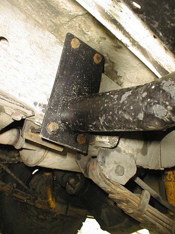

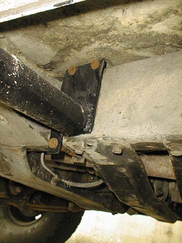

jack Posté(e) : 5 janvier 2005 Auteur Partager ce message Posté(e) : 5 janvier 2005 Oui c'est moi qui est fait ,je ferais des photos pour vous montrer les attaches sur les longerons (en sandwich) a+ Lien vers le commentaire Partager sur d’autres sites Plus d'options de partage...

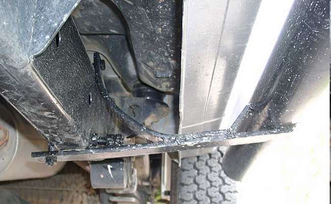

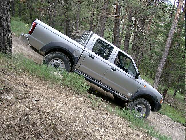

taz05 Posté(e) : 5 janvier 2005 Partager ce message Posté(e) : 5 janvier 2005 bon, je vous mets 3 photos du tube latéral que j'ai fait pour mon pickup. je voulais un truc qui soit le plus haut possible (pas un racloir à terre en TT). Donc tel que je l'ai fait, impossible de soulever le 4x4 avec un hi lift par ex. Par contre, verticalement, il tient trés bien 4 rigolos dessus, et latéralement, une clio lancé vers 40 km/h. Lien vers le commentaire Partager sur d’autres sites Plus d'options de partage...

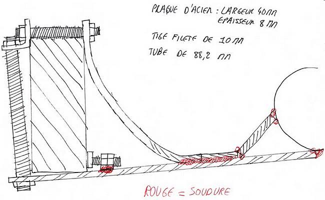

jack Posté(e) : 9 janvier 2005 Auteur Partager ce message Posté(e) : 9 janvier 2005 comme demandé ,voici les photos des supports de ces tubes.avec du retard mais bq de boulot Lien vers le commentaire Partager sur d’autres sites Plus d'options de partage...
Trollissimo Posté(e) : 10 janvier 2005 Partager ce message Posté(e) : 10 janvier 2005 Joli montage, et bravo pour les photos... Ton montage m'a l'air très efficace et très esthétique en plus ! Pourrais-tu nous donner les dimensions de ton tube et quelle est sa provenance ? J'essayerai bien de faire aussi beau mais je sais pas souder... avec tout ce que je vois sur le super site de Jeff (petit brossage de poil du chef au passage) je crois qu'il va falloir m'y mettre... Merci Lien vers le commentaire Partager sur d’autres sites Plus d'options de partage...
