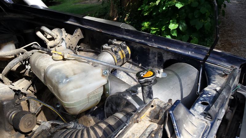

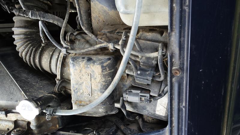

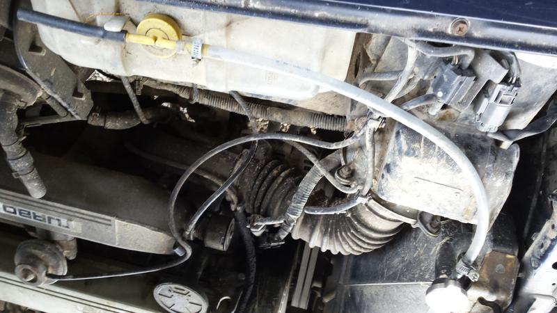

Posté(e) : 3 mars 201510 a Auteur Salut à tous Je vais installer mon schnorkel. Mais sur le filtre actuel, il y a plusieurs connecteurs pneumatiques / électriques, et je me demande ce que je vais en faire voici le descriptif: Il y a 3 prises d'air: 1/ sur le haut de la vanne EGR, 2/ sur la conduite d'air à la sortie du filtre. 3/ plus bas mais je ne sais pas sur quoi Ces prises d'air vont sur 2 connecteurs pneumatique / électrique (les 2 en haut sur la photo). Pneumatique: Chacun de ces 2 connecteurs sont raccordés à la prise d'air de la vanne EGR et la conduite d'air en sortie de filtre et envoient un signal électrique. La 3° prise d'air va sur un des 2 connecteurs Ces 2 connecteurs sont reliés électriquement à un 3° connecteur (en bas sur la photo), dont les câbles partent en sortie dans le faisceau électrique (câble en abs sur la photo). Impossible de voir vers où. Donc si je vire tout, seule solution couper les câbles sans se poser de questions A quoi servent tous ces connecteurs? Si j'obture la vanne EGR, je peux peut-être tout virer? Merci de vos conseils

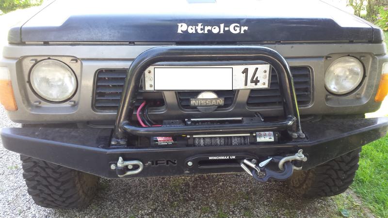

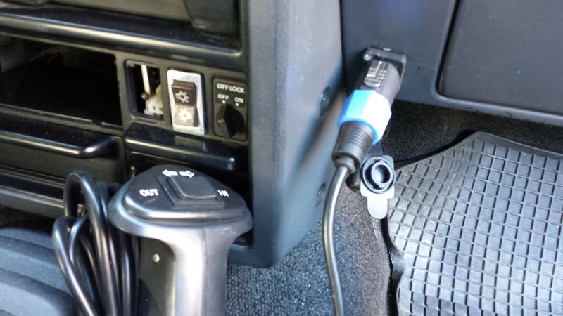

Posté(e) : 30 juillet 20169 a Auteur Salut à tous Quelques nouvelles : Treuil TMAX HS, c'est l'embrayage qui a cassé. Pas de pièce de rechange. Donc investissement dans un nouveau treuil Winchmax, 6 tonnes, type militaire (du costaud), câble synthétique (c'est vraiment la nuit et le jour avec le câble métallique), télécommande, et commande filaire déportée dans l'habitacle
