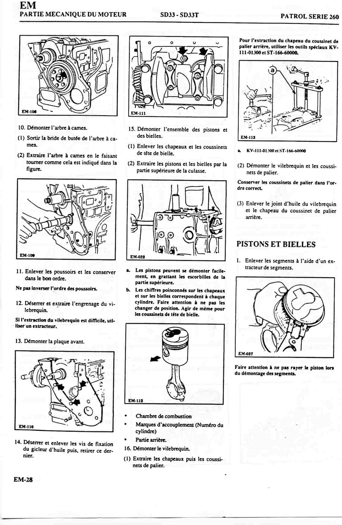

non non !!
chaine et arbre a came latérale plus tiges et culbuteurs !!
mais tu m'as mis le doute !!
:2 (26)::2 (26)::2 (26)::2 (26):
ok !!
pignon et arbre a came latérale + tige et culbuteur !!
j'ai la revue en pdf si ça intérresse !!!
:2 (26)::2 (26):
non non !!
Non,Non,Non, :2 (20)::2 (20):
ce sont des engrenages.............ce qu'on appelle une cascade de pignons...!!!! :2 (14)::2 (14)::2 (14):
c'est bien ce que je craignais : c'est trop gros 45 mo !
ça ne passe pas par mail !
un autre essai par msn , un autre jour !!!
