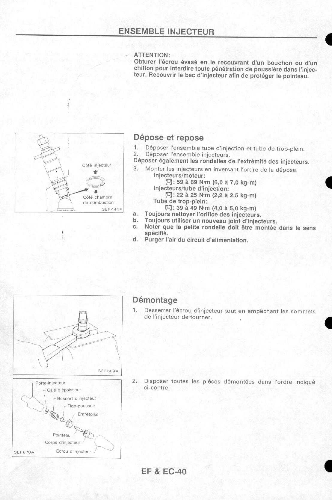

Posté(e) : 16 juillet 200717 a Auteur ok merci pierre mais que faut-il que je change dans tout ce dessin
