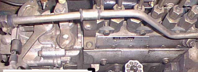

Bonjour tout le monde,
Est-ce que quelqu'un pourrait me montrer une photo des vis de purge de l'alimentation gasoil sur un 3.3 atmo. J'ai déjà un schéma, mais je n'arrive pas à trouver :2 (20)::2 (20)::2 (20):

je viens de changer mon filtre à gasoil ce week-end. J'ai pas de photo mais des explications ont suffis pour moi alors ....
Tu te mets coté droit du moteur (passager quoi) tu vois ta rampe d'injection avec les 6 tuyaux d'injecteurs qui partent.
A droite de la rampe (le gros block devant toi), face à toi, il y a une vis toute seule, c'est du 10 avec une fente pour tournevis.
Tu ouvre un quart de tour, coup de démarreur et l'air + gasoil gicle.
Voila tu nous tiens au courant.
Ps: merci à Frelonvert de Lanester pour son dépannage téléphonique de dimanche soir
la vis est complètement à droite sur les photos mais elle peut être à gauche selon la doc :
OK d'accord, mais moi j'ai 2 vis: 1 à droite et 1 à gauche. :2 (18):
Bon, il y en a un qui m'a dit à droite, l'autre qui m'a dit à gauche, donc j'ai dévissé les deux et ça marche :2 (19)::2 (19)::2 (19):
