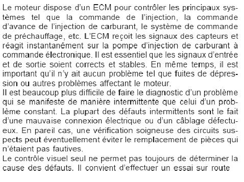

J'ai fait un peu de recherche et te propose d'inspecter tes connexions d'ECM dans un premier temps : après on verra !
J'ai joint aussi la planche des relais :2 (26):

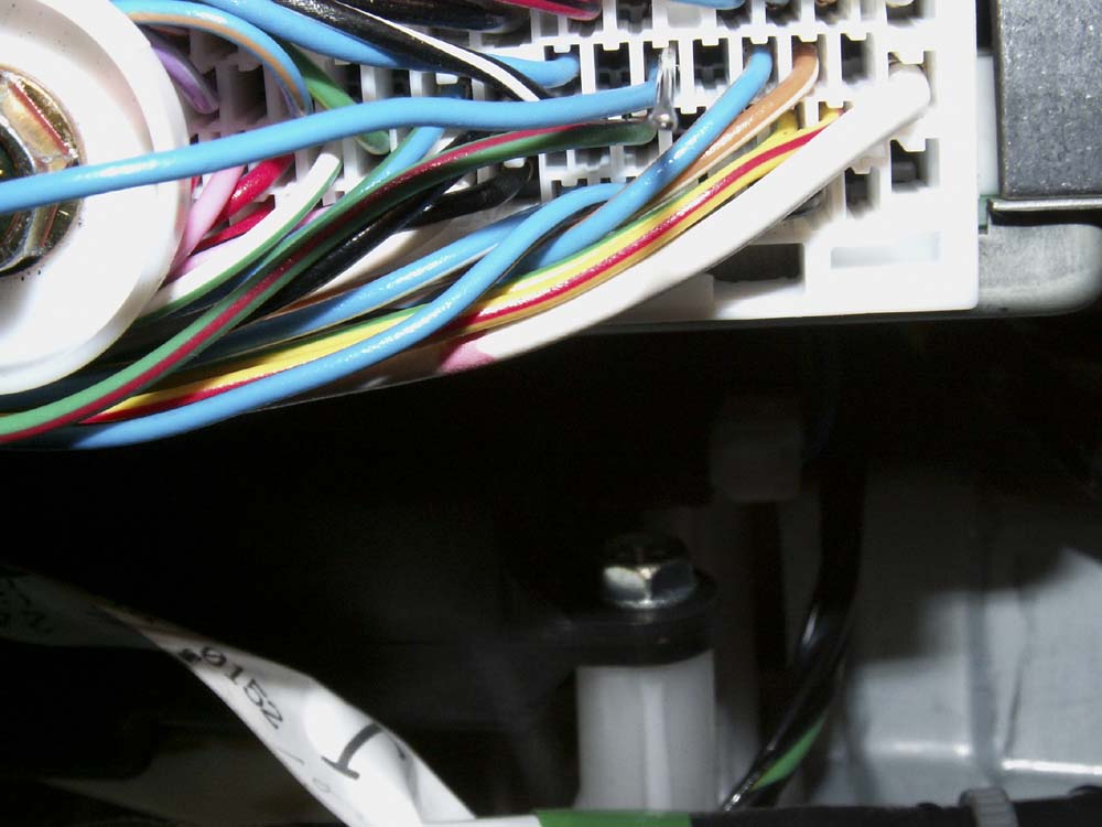

Je dois être nul à chier ou faire une erreur car j'essaye la procédure que tu m'as passée pour tester l'ECM (???) J'ai dévissé le boulon de 10 et déconnecté le connecteur blanc du faisceau de l'ECM où se trouvent bien toutes les bornes dont la "43" mais si je mets mon voltmètre entre la 43 et n'importe laquelle des autres bornes (contact mis ou non...) j'ai toujours 0 volts; je ne vois pas vraiment comment tester et appliquer la procédure suggérée.
Je suis donc bêtement coincé :2 (20): et j'enrage :2 (10):

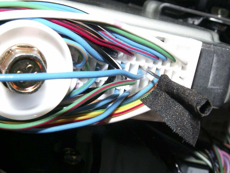

Le courant et donc les mesures doivent se faire avec le connecteur blanc en place ! C'est lui qui apporte le 12 v et les infos des capteurs et aussi les départs de la carte électronique.
Perso je prends deux aiguilles pour tester les fiches des contacts
Si tu regardes bien tu peux voir une aiguille sur l'arrivée de l'info de pression turbo (borne 46)

Merci Pierre; je n'avais pas vu qu'on pouvait enlever le cache blanc (en demi-cylindre) sans débrancher le connecteur blanc.
Ceci dit je pèse 110 kgs et mon volume abdominal ne me facilite pas les contorsions sur le dos pour passer la tête et les bras sous le volant. Le coup de l'aiguille est super, au moins pour les bornes de droite car à gauche il y a un paquet de fils que j'ai un peu peur de détricoter. :2 (4):
