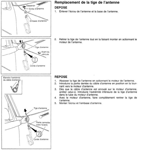

Posté(e) : 2 septembre 201212 a bonjour à tous et à toutes.. Sur mon y 61 mon antenne rentre et sort à l'aide de l'auto radio. Malheureusement, depuis hier soir elle ne veut plus rentrer. En revanche le moteur je l'entends, donc j'imagine que ça doit être réparable ?? La question c'est : Comment pouvoir y accede ????
Posté(e) : 2 septembre 201212 a Référent Mécanique il faut que tu changes le brin de l'antenne ou l'ensemble
