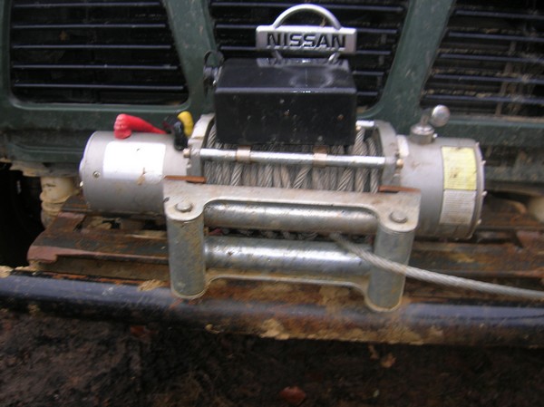

tu peux mettre une photo du treuil :2 (18)::2 (26):
Il doit etre comme celui la :
Il a l'air bien surtout pour le prix,reste a savoir sa tenue dans temps. :2 (15)::2 (15)::2 (15)::2 (15):
j'ai le même style acheter sur *bay qui vient d'allemagne :

tite photo du mien
Oups j'ai oublié :
le point faible c'est le système d'accrochage du cable sur la flasque.
Moi dès la première fois j'avais le cable par terre et je n'est pas été le premier.
J'ai donc percée plus gros et installé un vrai serre cable, puis coupée la partie filetée du cerre cable à l'arrière ... cela touchait et donc bloquait quand la flasque tournait :2 (26)::2 (26)::2 (26):
j'ai auss démonté la mécanique et mis de la graisse sur les conseils de personne du site :2 (26)::2 (22):

moi je l'ai branché avec ses cables d'origine, mon treuil est le même que celui qu'a mis jeff en photo... pour la chauffe et les protections cherche sur le site il y a plein de topics qui explique tout :2 (26):

Je sais pas ce qu'il vaut,mais le montage est super propre. :2 (4)::2 (4)::2 (4)::2 (4)::2 (4):
