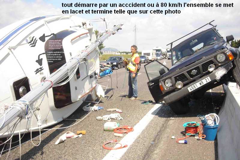

A la suite d'un accident j'ai eu tant de chance de tomber sur le site PGR , et je m'en suis tant servi , que je me devais d'y apporter ma contribution en réalisant un retour d'expérience sous forme de reportages, la particularité est que je suis en passe de terminer SEUL la reconstruction de mon pépère ...donc c'est possible pour vous aussi .
Pierre Grosjean et Castanéa m'ont conseillé cette rubrique je les en remercie.
il y aura:

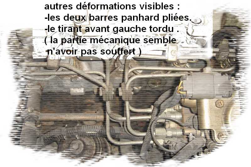

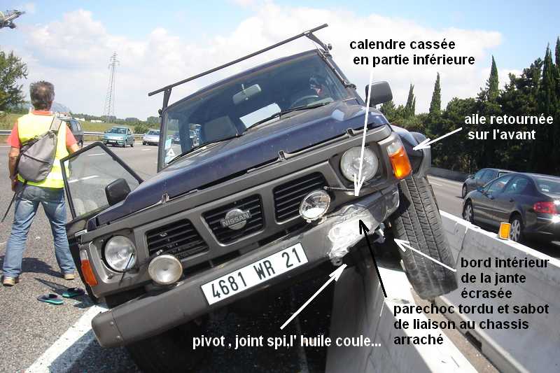

1-le bilan des dégats ( ci joint).
2-le démontage avec les moyens du bord.
3-les redressages chassis et autres.
4-la mécanique ( des posts existent)
5-les revêtements.
5-les surprises et imprévus.
7-la refection de la tolerie.
8-la remise en peinture.
je donnerai aussi des prix pour le suivi financier ...

j ai deja remis en ligne un chassis de gr tu as interet d avoir des bon points de fixations et une equerre avec un gros verin bon courage a toi
non tu verras , j'ai confié ce travail a un spécialiste...c'est trop professionnel ! et trop risqué.
La tuile :2 (22)::2 (22): heureusement pour toi que tu étais dans du costaud :2 (24)::2 (24):

Quel frayeur vous avez du avoir !!!
Humour [Mode On]
Encore un createur de points noirs sur autoroutes.A cause de ca des millions de vacanciers ont eu un retard d'au moins 6 Heures.
Humour [Mode Off]
Pas beaucoup de gens s'attaquerait a un projet de cette envergure,Je te souhaite une super reussite et beaucoup de courage pour la suite,et il va t'en falloir car :taf::taf: mais si tu as besoin de quelque chose fais signe sur PGR tu trouveras toujours queiqu'un qui pourras t'aider dans la limite de ses moyens.
:2 (20)::2 (20)::2 (19)::2 (19)::2 (19)::2 (19)::2 (19):
Pour ceux qui n'aurait pas suivi,voila l'etat de la bete.
http://www.patrol-gr.net/forums/viewtopic.php?p=698549&highlight=#698549 :2 (24)::2 (24)::2 (24)::2 (24)::2 (24):

tu as tout deviné , sa chance est qu'il avait une mécanique qui n'a jamais souffert , j'en ai eu la confirmation lors du démontage , et puis j'ai toujours rêvé de ces véhicules hors du temps , assez simples à comprendre , sans aucune electronique , pas toujours bien nécessaire ... donc même gravement malade , pour moi, pas d'euthanasie !
