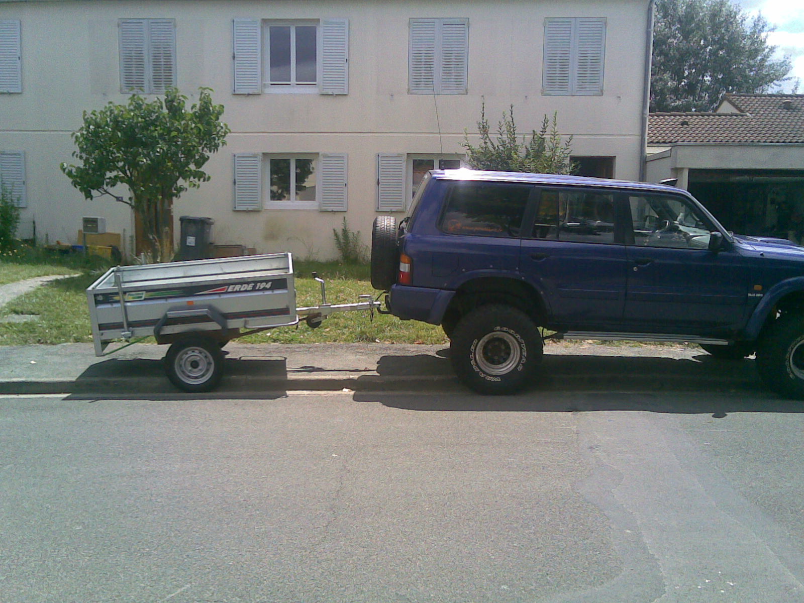

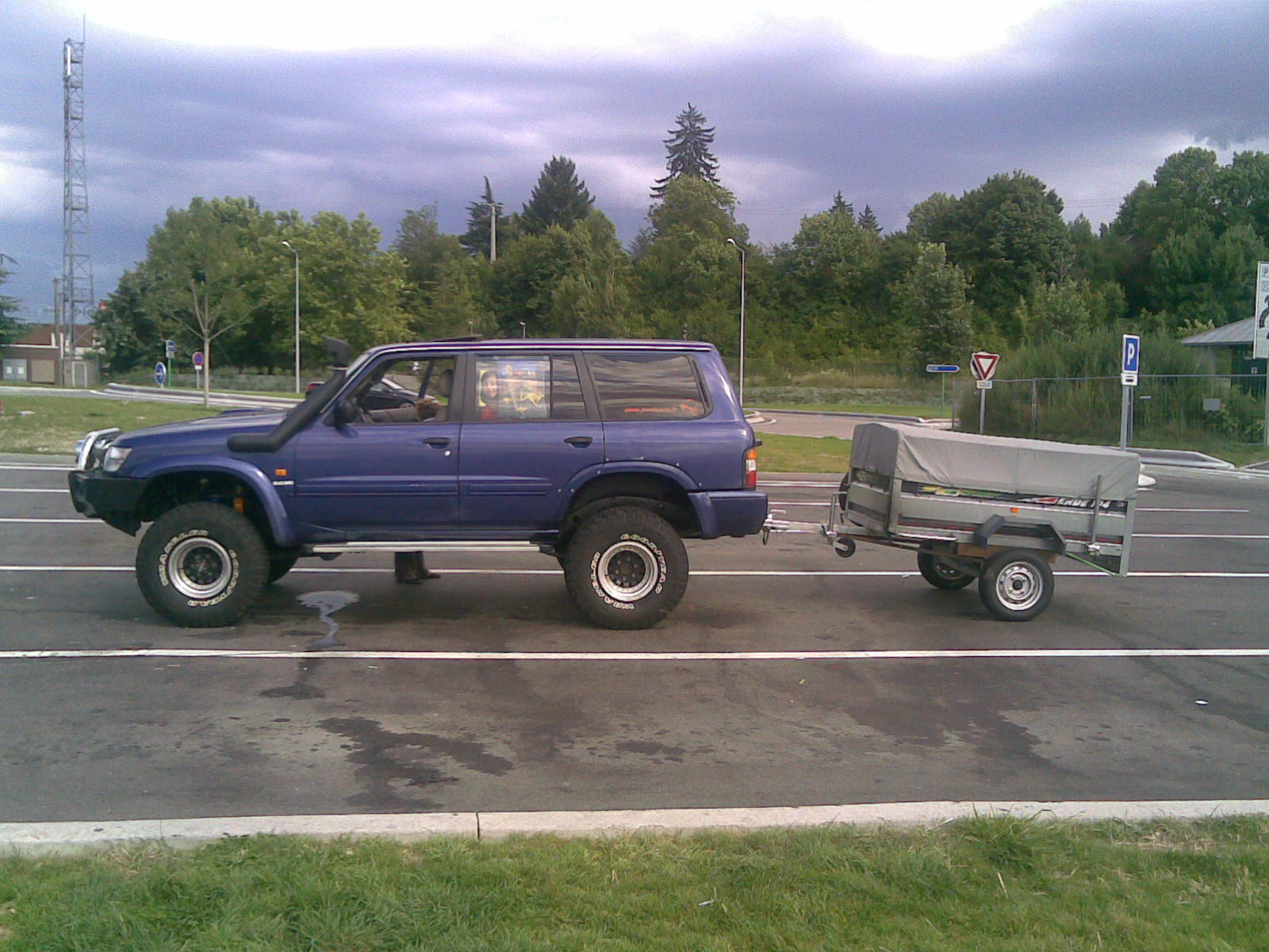

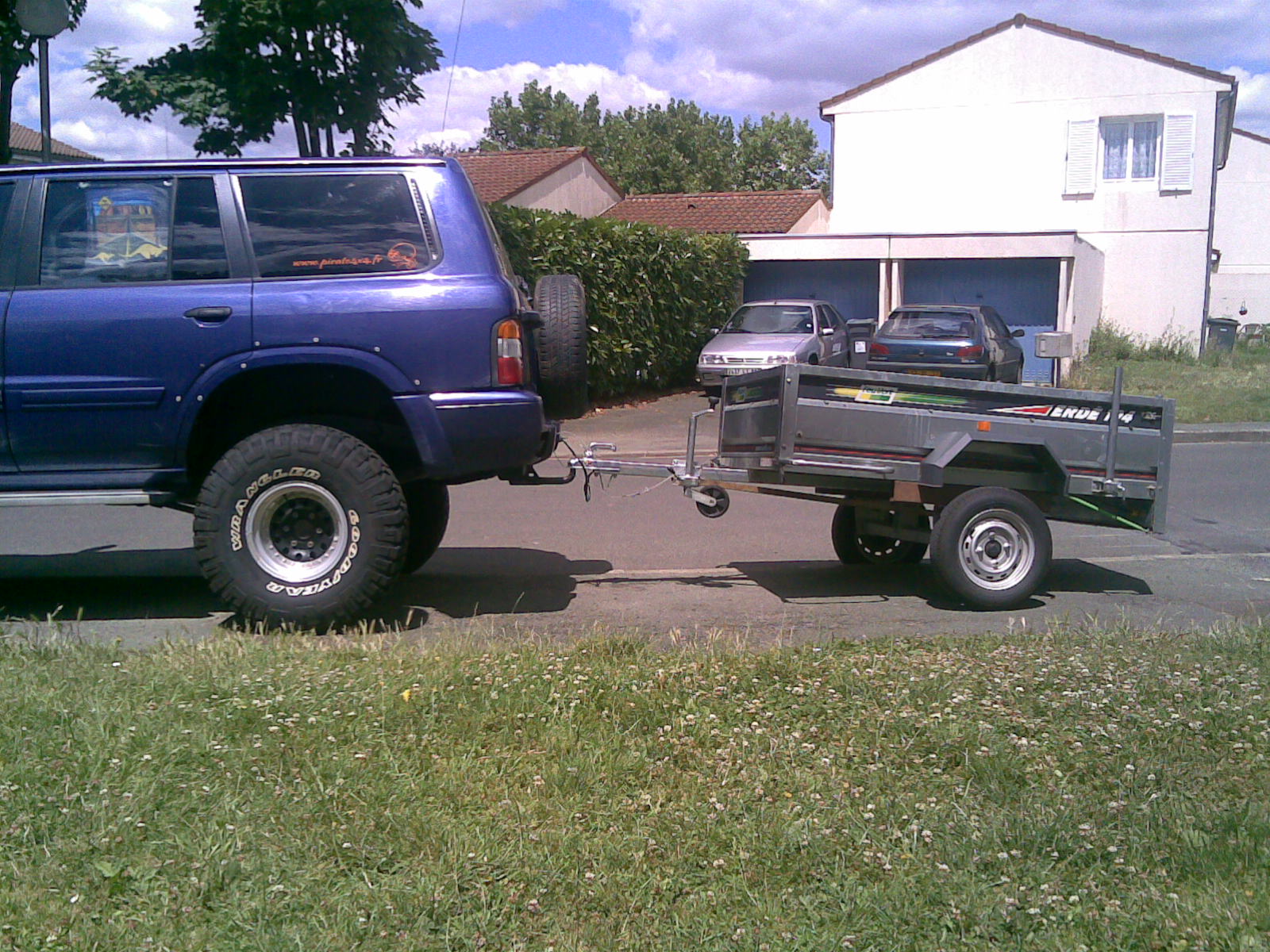

Posté(e) : 1 août 200816 a salut voila les nouvelle de la mienne pour memoire la base c est une remorque erde 194 but du jeu c est de passer la fleche d une hauteur de 45 cm a une hauteur de 70 cm la premiere etape a ete de rehausser le chassis par rapport a l essieux 10 cm pour etre exacte avec un profiler de 5 sur 10 cm ep 5 mm (du solide) plus deux barre de renfort latteral et deux renfort arriere(vert sur le foto) a venir des pneu en 7.50 r 16 ou 235 70 r 16 ou 15 selon les jante trouver passer les moyeu en 4x108 (ford peugeot) avec des moyeux de fiesta mkII (roulement a changer) et pour finir modifier les feux arrieres pour pas trop qu il racle le sol pour l instant je suis en vacance mais des que je rentre je ferais des foto plus sympa yannick

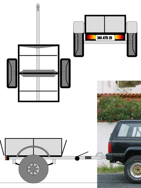

Posté(e) : 2 décembre 200816 a bonjour, je suis de passage sur votre forum, je roule en jeep et voilà ce que j'ai fabriqué, si ça peut servir ... et plutôt que de plomber le poste j'en ai refais un ici : http://www.patrol-gr.net/bivouac/21613-remorque-type-off-road.html#post351141
Posté(e) : 2 décembre 200816 a ca c'est du beau boulot ! superbe , mais loin de mes compétences , donc je regarde ..
