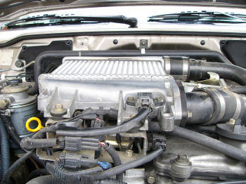

Lorsque j'ai fait changer la cartographie de mon Patrol par YJC, je me souviens qu'il m'avait dit que le Patrol gagnerait sans doute à ce qu'on lui force le débit d'air à travers l'intercooler avec un ventilateur soufflant très plat posé dessus (il m'avait cité la marque SFAL). D'origine il n'y a pas de ventilo aspirant dessous et on ne peut guère compter que sur la prise d'air dynamique pour faire passer de l'air frais à travers, alors que l'air chaud du moteur aurait au contraire tendance à monter vers le haut à travers l'IC. Mais quand on roule doucement ou en TT, il est vraisemblablement judicieux de forcer le passage d'air. Non ? Est ce que quelqu'un l'a fait ? Avec quels moyens et résultats ? Est ce qu'on peut asservir le déclenchement de ce ventilo à quelque chose ? J'ai cherché dans tous les posts et je crois que ce sujet n'a pas été développé, pour le 3 litres Di.

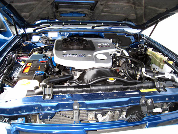

Un ventilo comme sur le 2.8 ne peut faire de mal !
Mais il faut se rappeler que le turbo du 3.0 ne délivre de la surpression qu'en fonction de la demande contrairement à l'autre !
Pour la manip il faut récupérer un capteur de 2,8 et le fixer (perçage, taraudage) sur l'IC. Mais il n'y a pas beaucoup de place :2 (10):

Déjà, un ventilo, le mieux est de le poser en aspirant et non en soufflent car rien que le corps du ventilo devant l'ic fait perdre de la surface, donc en dessous c'est mieux.
Ensuite la sonde du TD6 est une sonde à résistance variable donc pas utile/utilisable directement avec un ventilo, faut une interface.
Donc le mieux est de récupérer une thermocontact qui s'enclenche par exemple à 50°...
Ensuite je suis pour le refroidissement de l'IC lors des progressions lentes, ça permet d'éviter de conserver la chaleur de celui-ci et donc lors d'un besoin de charge de turbo d'avoir de l'air d'office chaud (sous réserve que la température extérieure est à plus de 20° sinon IC trop froid).
Le plus simple et le moins risqué est de créer le piquage ailleurs que sur l'ic, en cas de fuite il sera moins couteux de changer un tube qu'un IC :2 (15):

Le ventilo présent devant l'ic va créer des zones "bouchées" et d'autres où l'air sera dévié, donc moins de surface d'échange d'air sur l'IC. Pris derrière l'air rentre sur toute la surface de l'ic et après si il ricoche sur le ventilo c'est moins grave ....
Quand au ventilo pris à proximité du moteur, pas trop de problème, l'IC par exemple peut monter largement au dessus que l'air ambiant du compartiment moteur ...
Ensuite il a été déterminé qu'en dessous de 20° d'air d'admission il n'y a pas de gain voir même des pertes, un air trop froid est certes rempli d'oxygène mais est moins détonant (il me semble).
Enfin l'enclenchement du ventilo par la pression est à mes yeux bien compliqué et pas forcement utile, certes dans le désert ça sera synonyme d'élévation de la température de l'IC et de l'air d'admission, mais le reste du temps.
Il vaut mieux enclencher le ventilo avec une température, il aura moins tendance à faire des démarrages/arrets intempesitifs, surtout qu'un IC a une inertie thermique qu'il faut refroidir, et en jouant sur la pression tu n'auras quasi aucune efficacité (mis à part à poser une turbine d'avion :2 (15): )

l'IC comporte une sonde de temperature qui declenche au dessus de la temperature de consigne (je pense +50°)
et j'ai ajouté un inter manuel pour activer a la demande
N'ayant jamais testé en condition extreme,je ne peux connaitre le gain
mais l'IC lui apporte un veritable gain de couple supplémentaire
