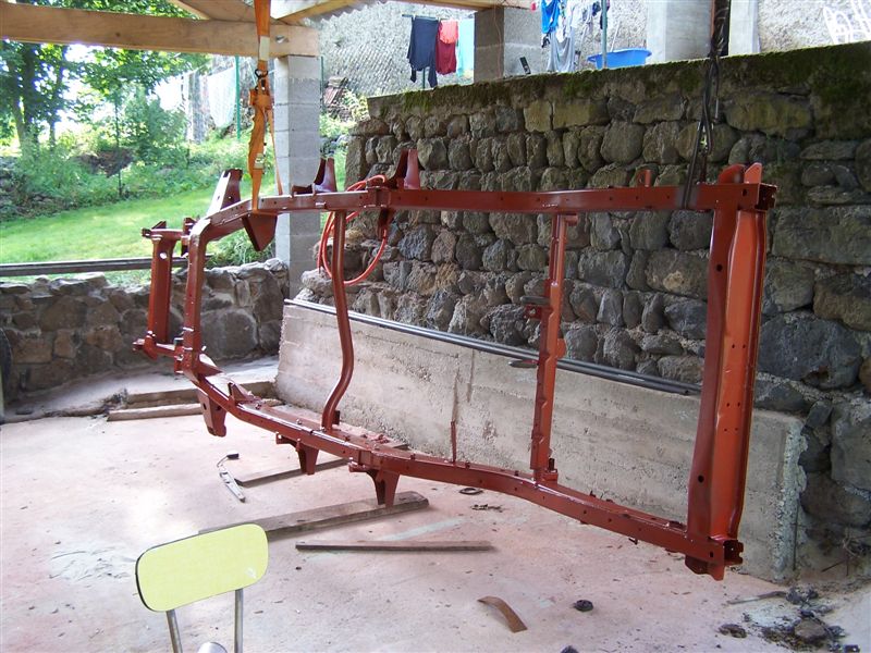

Après un long et salissant W-End, la suite : sablage complet caisse ponts chassis......
Z'avez vu l'état de surface une fois sablé : rugeux, gris (!) mais maintenant les éléments sont dépourvus de rouille :2 (15):
reste plus qu'à traiter les jointures et passer le primaire anti rouille.

Quelques chiffres pour ceux qui veulent ce lancer dans le sablage de leur caisse :
1-- prévoir 3 jours consécutifs : 2 pour le sablage et 1 pour l'application d'antirouille ( et à ce rythme, j'ai pas chômé :2 (21): )
2-- 600kg de sable ont été nécessaire pour l'opération ( sable au grain fin, chez tous les marchands de matériaux )
3-- réglage sableuse : simple quand on comprend que c'est l'air chargé de sable qui fait le travail et non l'inverse, donc au démarrage on ferme le débit de sable et on l'ouvre progressivement en faisant un essai sur une ferraille jusqu'à ce que le sablage soit "juste" efficace
4-- malgré ce que j'ai pu lire et entendre, ne pas sabler des parties planes car les dégâts sont assurés : ce qu'on pense gagner comme temps en sablant un toit ou un capot ( j'dis çà au hasard ..... :2 (22)::2 (22): ) on le perdra en masticage car il s'agit de rattraper des dégâts dignes d'une carrosserie grélée :2 (10)::2 (10):
5-- travail très salissant, pénible , bruyant ( bouchons d'oreille obligatoire ) mais efficace : on a un peu l'impression de tourner la page de l'histoire du patrol :2 (20)::2 (15):
6-- le coût : 226 € de location ( compresseur, sableuse et cagoule + visière de rechange ) et autant pour le sable
j'espère ainsi aider ceux qui veulent ce lancer en exposant mon expérience sur le sujet, ce n'est pas un travail de professionnel mais le résultat me satisfait.
par contre je crois que je vais lutter pour mes mastics : j'ai jamais planer des grandes surfaces comme çà :2 (22)::2 (22)::2 (22):

la suite :
le chassis a été lui aussi sablé et................hop, primaire aintirouille
c'est au tour de la caisse :2 (15):
par contre y'a beaucoup de boulot de masticage :2 (22):
