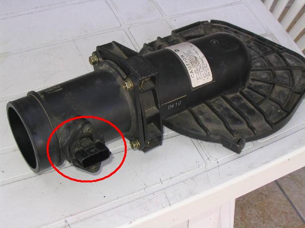

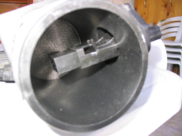

MEHEUT Posté(e) : 8 août 2008 Auteur Partager ce message Posté(e) : 8 août 2008 quels problèmes pose le débitmètre et qu'est-ce que le débitmétre ? je suis nul de chez nul en mécanique à quoi sert-il Lien vers le commentaire Partager sur d’autres sites Plus d'options de partage...
Référent Mécanique Pierre Grosjean Posté(e) : 8 août 2008 Référent Mécanique Partager ce message Posté(e) : 8 août 2008 C'est un tout petit fil électrique qui est situé dans le collecteur d'air entre le filtre et le turbo. Ce fil change de résistance en fonction du courant d'air auquel il est soumis. L'électronique de contrôle du moteur se sert de cette résistance variable pour indiquer à la pompe d'injection la quantité d'air qui arrive ... et donc le gasole qu'il faudra injecter. et pourquoi donc ???? Il faut se faire chier à créer une pièce d'adaptation pour conserver le debitmètre, le tout bien entendu devra être étanche ... C'est pas infaisable, mais franchement c'est se faire chier pour pas grand-chose ... Là je te rejoins à 200 % Lien vers le commentaire Partager sur d’autres sites Plus d'options de partage...
MEHEUT Posté(e) : 8 août 2008 Auteur Partager ce message Posté(e) : 8 août 2008 très bonne explication; mais quelle incompabilité entre le filtre green et le débimètre Lien vers le commentaire Partager sur d’autres sites Plus d'options de partage...
