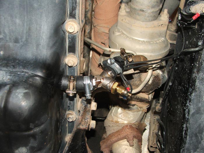

quentin59 Posté(e) : 23 août 2008 Partager ce message Posté(e) : 23 août 2008 bonjour est ce que quelqu un peut me dire si on peut mettre une sonde de t° d huile sur une de c trois vis qui sont sur le support filtre a huile et si oui la quel des 3 et si vous avez des photos de montage merci sachant que c un moteur 3l3td Lien vers le commentaire Partager sur d’autres sites Plus d'options de partage...

matmax Posté(e) : 24 août 2008 Partager ce message Posté(e) : 24 août 2008 Sur le 2.8l c'est sur que non a moins qu"on parle pas des memes vis... Sur ta photo, la seule hypothèse serait sur la grosse visse au premier plan et encore sous reserve de mieux voir... Lien vers le commentaire Partager sur d’autres sites Plus d'options de partage...

castanea Posté(e) : 25 août 2008 Partager ce message Posté(e) : 25 août 2008 bon ba je crois que vais perce mon bouchon de vidange ca sera plus simple merci As tu cette durite Lien vers le commentaire Partager sur d’autres sites Plus d'options de partage...
the bargeots Posté(e) : 25 août 2008 Partager ce message Posté(e) : 25 août 2008 Faut etre tordu pour la poser a cet endroit A mince ça vien de moi Controle de temperature d'huile a cet endroit = controle preventif de la montée en temperature de l'huile dans le moteur, car l'huile chauffe principalement a cause du turbo... Lien vers le commentaire Partager sur d’autres sites Plus d'options de partage...

quentin59 Posté(e) : 26 août 2008 Auteur Partager ce message Posté(e) : 26 août 2008 bon ba je crois que vais perce mon bouchon de vidange ca sera plus simple merci As tu cette durite et en plus j ai regarder a cettte durite mais moi c pas possible Lien vers le commentaire Partager sur d’autres sites Plus d'options de partage...
the bargeots Posté(e) : 26 août 2008 Partager ce message Posté(e) : 26 août 2008 cet apres midi j ai vidanger l huile moteur et j ai demonter la vis la plus proche du filtre a huile mais derriere cet vis il y a un ressort est ce que quelqu un peux me dire a quoi ca sert car maintenant je n ai plus de solution car le bouchon est trop petit pour pouvoir le percer donc la Oula le ressort a mon avis sert pour un clapet de dechrage en cas de colmatage du filtre, donc a laisser imperativement. Essais les autres trous... Lien vers le commentaire Partager sur d’autres sites Plus d'options de partage...
