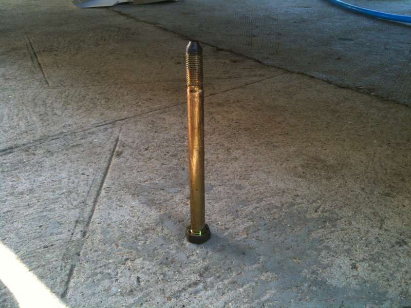

Un peu de graisse pour le remontage et serrage au couple bien entendu :2 (1):
Notez la qualité des vis d'origine, celle-ci a 223 000km et 13 ans, elle n'a pas bougée d'un poil, même pas rouilée :2 (24):
