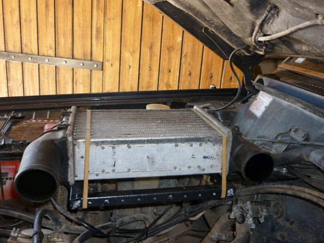

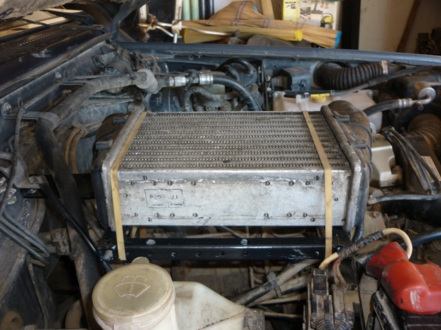

aujourd'hui je m'attaque a la pose de l'IC acheté a un membre de pgr.
première étape: réalisation du chassis (avec des fers carré de 2x2)
2/modification de la pipe d'admission
3/branchement de l'IC (dailleur je n'ai que de la "durite bleu" en 60 et il me faudrai du 55,c'est pour cela dailleur que le montage se fait attendre...)
4/découpe capot et pose de la prise d'air type Y61 :2 (17): .

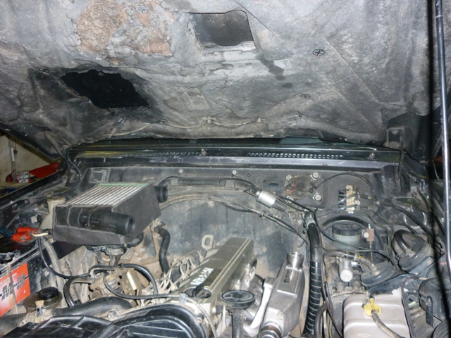

bon je reviens un peu au nouvelles,je n'ai pas trop eu le temps avec les week amoureux,voilà où j'en suis:
fabrication chassis de l'IC,
découpe capot et pose prise d'air,
il faut que je modifi la pipe et trouve deux morceaux de durite,mais en ce moment je me sert pas mal du troll donc je ne peut l'imobiliser.
entre temps j'ai démonté pas mal de chose et commencé a poncer et mastiquer pour le peindre(et oui c'est enfin la bonne saison pour la peinture :2 (4): ).
quelques photos en vrac (les tites élastiques ont été remplacé ):

le troll a bien avancé,je pense que bientot il va ètre fini.. :2 (4)::2 (4): .
voici où j'en suis:
