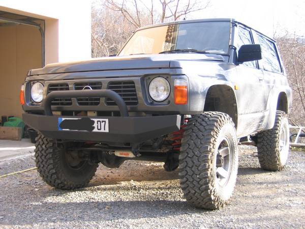

les travaux de mon gros ne sont pas fini, mais je vous fait une petite presentation :2 (19):
model 93 185000km
ressort trail master +6
calles de 4cm sous ressort
amortisseur OME longue course
body +5
tirans de pont superieur reglable
barre panhar arriere reglable
reprise de la chasse en modifiant les encrage de tirans avant
pc avant maison
pc arriere maison aussi
siege backet
mano turbo (pression à 900g)
tripp maison
lda modifié
egr complet virée
pneus bf mud en 33/12.5/15
chauffage arriere complet virée
ligne echappement diam. 60 maison
feux mutifonction
ailes arriere couper
snorkel
boite a air gros volume maison
encrage amortisseur modifiée façon corse :2 (15):
intercooler
toles en remplacement des vitre arriere
:taf:

Beau ton Y60 :2 (17): et sympa ton pc avant :2 (24):

pc avant terminée, rehaussée de 4cm et pose d'un tube qui protegera les futur LP
pc arriere fabriquer et poser
et ligne echappement realiser en tube d'acier diam. 60,
le snorkel est commander, je mettrais des tofs quand il sera poser

Géniale ta ligne d'échappement. C'est tout juste ce qu'il faut et en plus très propre... Si tu pouvais mettre des photos des fixations des tubes dessous ça serait sympa.
Et ton PC arrière il est superbe. Portugal style!
BRAVO :2 (24)::2 (24):
no problemo pour les tofs :2 (15):
des que possible, comme on dit
Très sympa, belle ligne d'échappement et en effet Pare Choc à la portugaise du plus bel effet. Très joli finition... :2 (4):
