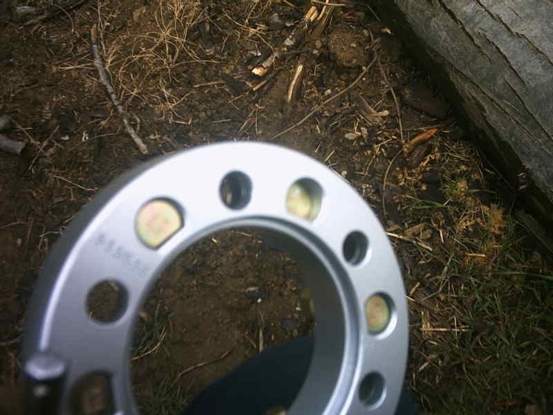

je me suis payé pour pas cher des elargisseur de voies + 30 mm
je les ai montés sur mon 60 long pour elargir mes jantes qui ont 0 de deport.... ils sont en alu moitié usiné,moitié decoupé.....avec une belle peinture......
mais alors me direz-vous....
une fois monté, les boulons d'origine du troll dépassent de 2 mm environ, moi ça ne me gêne pas car mes jantes ont un creux à cet endroit, mais pour les jantes tôles .....
mais avant de le monter, il faut penser à retaper les goujons qui ne sont pas enfoncés à fond .....
superbe, mais sans indiscretions combien les as tu payées, pour se faire une idée de la difference china/europe
et surtout il faudre verifier le serrage des roues regulierement car le pas du filet des goujons est un pas ISO (pas normal) alors que les goujons de roues du troll sont en pas fin ......
pour conclure : pas cher le made in china, mais je déconseille de monter cela sur un troll qui roule sur route .... le mien ne fait que de la crapahut
PS : 139 euros les 4, imbattable ..... pour risquer de se tuer sur l'autoroute
