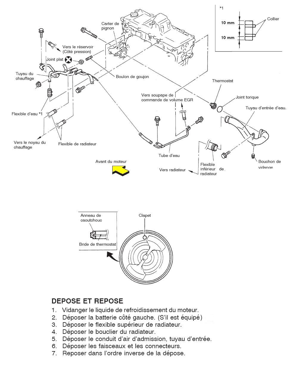

Posté(e) : 31 août 20195 a Bonjour, Je procède au chagement de mon thrmostat, comme je change mon radiateur. Pouvez vous me dire se qu'il est néssécaire de démonter? Moij'ai un peut l'impression qu'il faut sortir ée moteur... Merci meilleures salutation Vincent
Posté(e) : 31 août 20195 a Ha pardon je n'ai èas précisé. Ma question concerne le thermostat. Le radiateur c'est ok. Mais ta méthode et top et moins chiante que ce que j'ai fait pour le démonter. Je vais ée remonter selon ton modèle.👍🏻 Merci
Posté(e) : 31 août 20195 a Le thermostat est accessible plus facilement en démontant l'alternateur (donc la courroie et le ventilo) ça prend 5mn que tu gagnes après .
