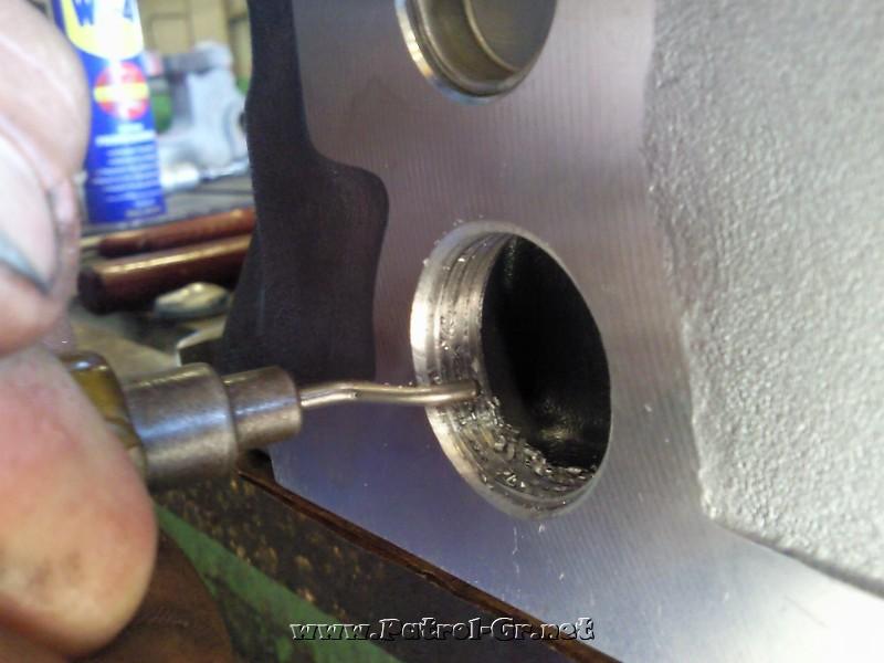

j'ai une question : si on a la possibilité de faire sortir le ldr par la pastille de sablage au cul de la culasse au lieu qu'elle soit entre le cylindre 5 et 6 ça change quelque chose ?
