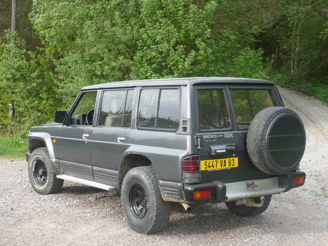

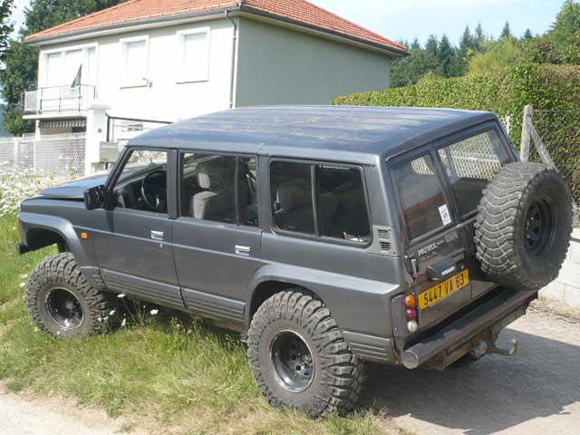

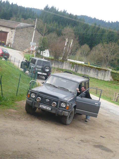

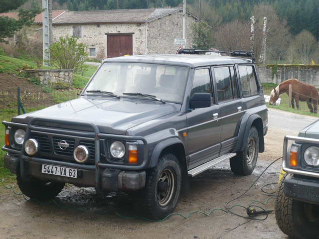

voilà je vous présenté mon nouveau jouet que je voulais vendre puis que j'ai gardé personne en voulais :2 (22)::2 (15):
le voilà a l'achat :2 (21): c'est sa fait pas envie enfin sa dépend a quelle prix :2 (15):

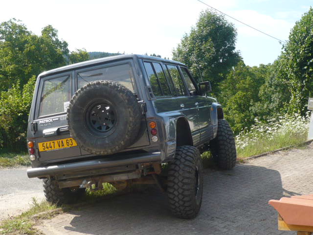

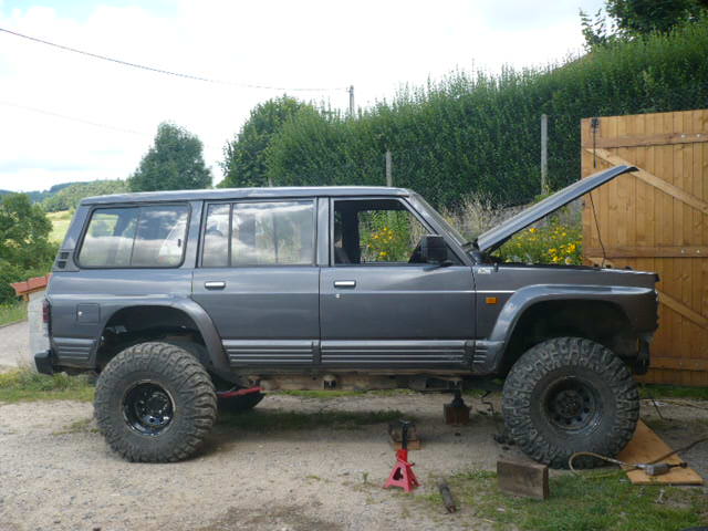

ensuite je lui et refait une petite santé :2 (26)::2 (17):
et les grosse modif on commencer :2 (15)::2 (15)::2 (15):
comme mon court a le chassie hs :2 (10): il faut prendre une grave décision :2 (15):

superbe ton troll :2 (4): je le trouve trés beau,mais il me semble en avoir déjà vu un à quelque part :2 (15)::LolLolLolLol:

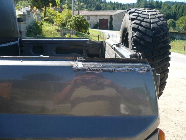

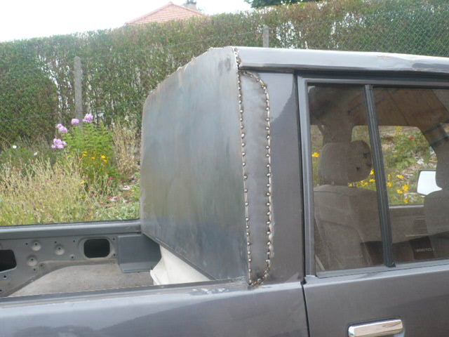

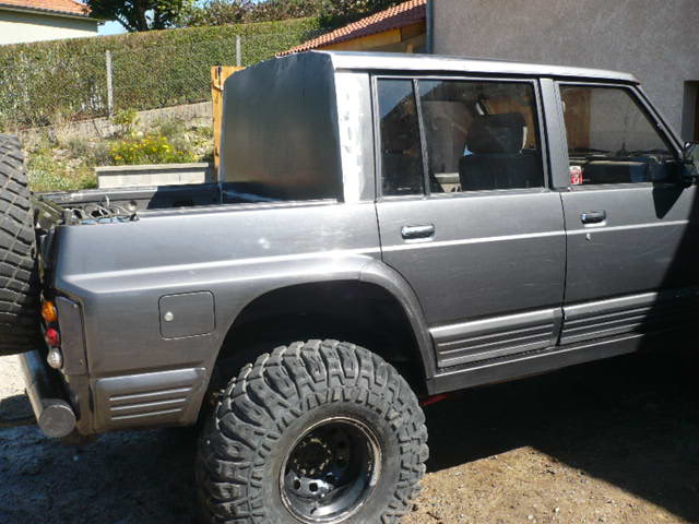

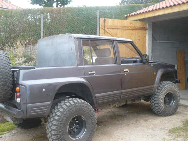

la suite fabrication de bas de caisse plus solide car sur un long sa frotte bien + sur les portes :2 (10):
superbe ces modifs ! :2 (24):
là il y as déjà des heures de boulot !!

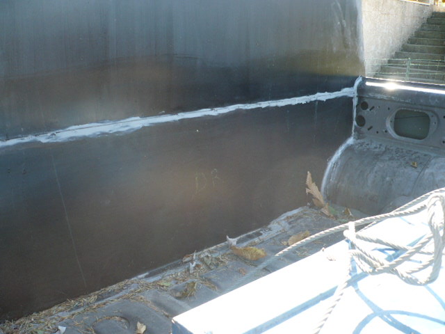

là c'est de la protection de bas de caisse :2 (15):
:bravo::s8::betm13::betm13:

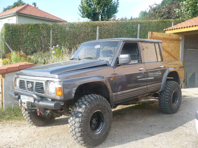

Peux tu nous en dire plus sur la réhausse et les pneumatiques :2 (18):
:2 (17):
très beau trol et un long en plus.
c est quoi la dimension des pneus et la réhausse?
pneus en 37x12.5x15
rehausse body +10 ressorts +4 devant et amorto de range rover , a l'arr ressort et amorto d'origine et de cale de ressorts +5 arr et +3 devant

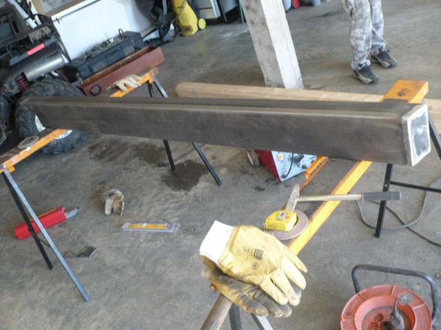

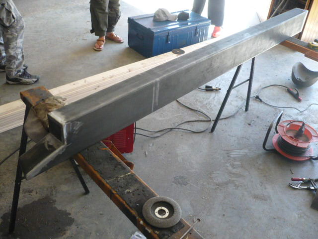

juste comment tu fixe tes marches pieds bien costaud

et bien non pas + de photos mais pour les marche pieds découpé les bas de caisse et encastré mon tube carré de 140x80 et il est soudé dessus et dessous

qq nouvel photos
les marche pied finie :2 (26): et l'arr fermé
