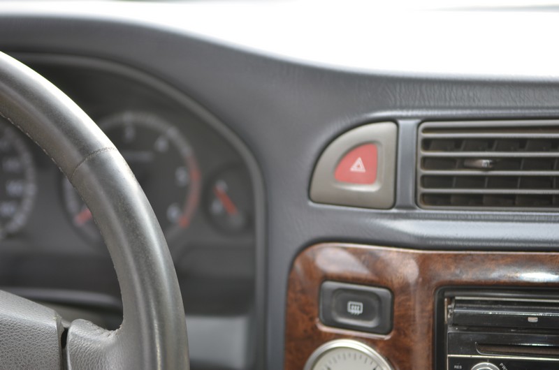

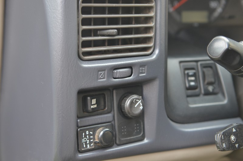

Posté(e) : 4 avril 20169 a Auteur Expert Raid et hier dépose du tableau de bord pour lui refaire une peinture ( j'ai changé de couleur ça fait moins vieillot ) , beaucoup de taf mais le résultat est au top j'en ai profité pour tout démonte et passé les morceaux au lave vaisselle , c'est nickel :2 (15):
Posté(e) : 4 avril 20169 a Administrateur Cool super taff Combien d'heures de démontage et remontage ? Ca doit être long non ?
Posté(e) : 5 avril 20169 a Auteur Expert Raid Cool super taff Combien d'heures de démontage et remontage ? Ca doit être long non ? c'est énormément de boulot pour tout démonter et 3 couches de peinture avec 12 h entre chaque couche, bref j'ai passé plus ou moins 3 jours
Posté(e) : 5 avril 20169 a Auteur Expert Raid et le sable tu l'as mis où ? dans une petite boite, nostalgie oblige
Posté(e) : 5 avril 20169 a Administrateur c'est énormément de boulot pour tout démonter et 3 couches de peinture avec 12 h entre chaque couche, bref j'ai passé plus ou moins 3 jours et ben .... superbe taff en tout cas le résultat est parfait ma poule !

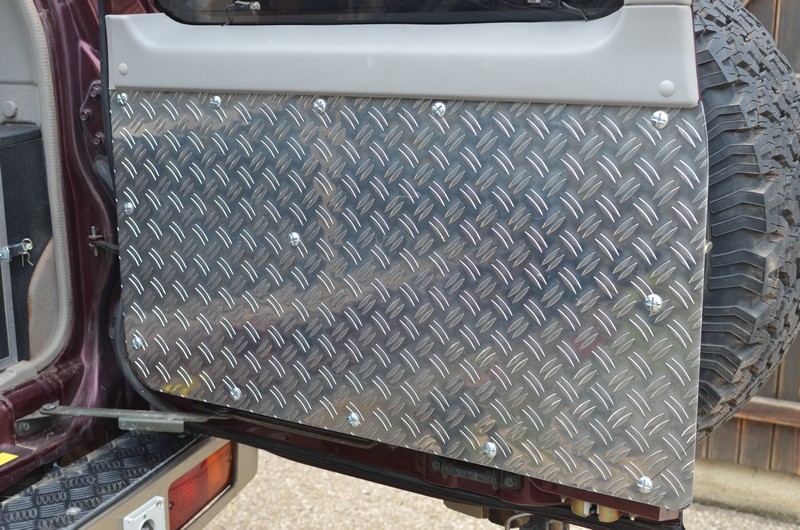

Posté(e) : 5 avril 20169 a sacré boulot surtout pour demonter tout le tableau de bord qui est bien .par contre quitte a avoir refait les garnitures arriere tu aurai put faire une petite tablette sur la grande porte c est tjr utile.adishatz
Posté(e) : 5 avril 20169 a Auteur Expert Raid oui c'est au programme mais il faut trouver de la charnière a piano
Posté(e) : 5 avril 20169 a T' as employé quel type de peinture ? car certains ici ont eu des soucis de cloquage !! Moi c' est cet horreur de faux bois en vrai plastoc que je voudrais repeindre !
Posté(e) : 5 avril 20169 a Auteur Expert Raid peinture Macota pour plastic , j'avais fait des essais avant et pas moyen de l'enlever même avec du white-spirit ou du trichloréthylène a voir dans le temps
Posté(e) : 5 avril 20169 a Auteur Expert Raid regarde la Peinture pour plastique et caoutchouc: Pour les pare-chocs de voitures et motos, intérieurs de voitures, entretien de la maison Dark gray FR
