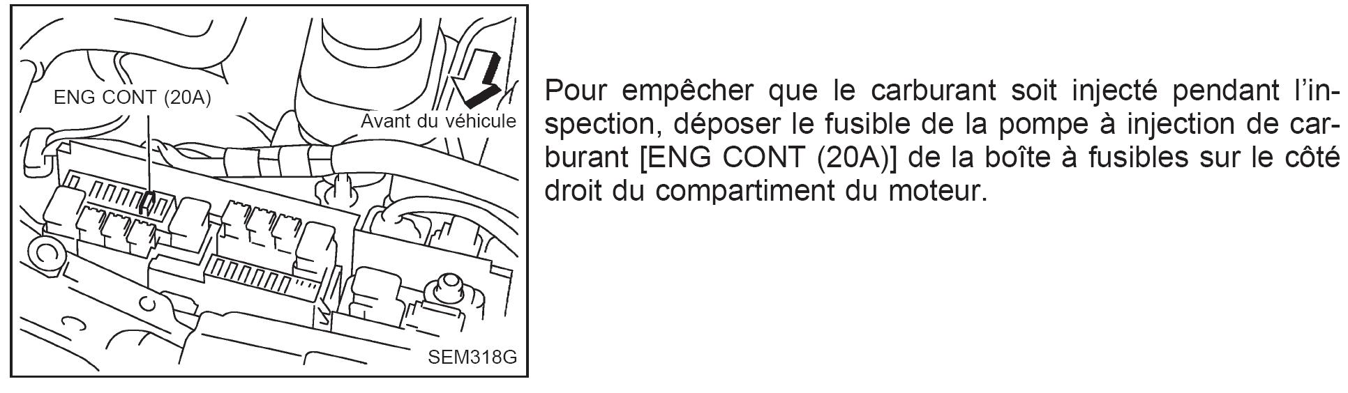

Posté(e) : 27 octobre 200915 a Référent Mécanique il y a un fusible pour la pompe ! comment il est .. mais pourquoi il serait HS après un simple changement du filtre

Posté(e) : 28 octobre 200915 a Référent Mécanique tu es bien certain de ton garagiste ????? étrange cette affaire ! Le fusible à vérifier

Posté(e) : 28 octobre 200915 a Auteur le fusible est bon. le gazoil arrive à la pompe donc la membrane doit être bonne; enfin je pense !
